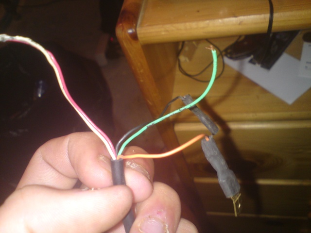

C'est un simple mano avec la sonde.....
Philgood j'ai les fis du mano si tu veux .
Blanc/Rouge +
Noir -
Orange pression d'huile .Pression température d'eau.
Vert éclairage du manos
