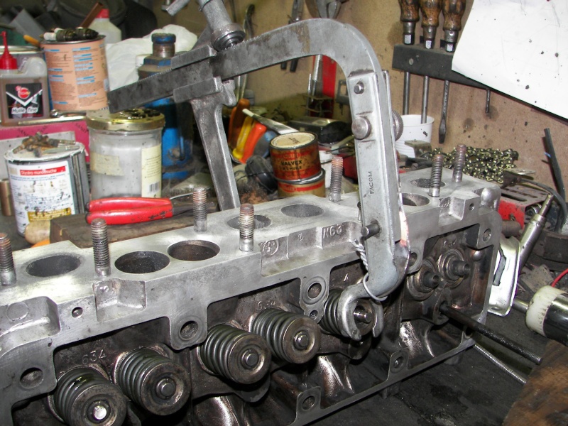

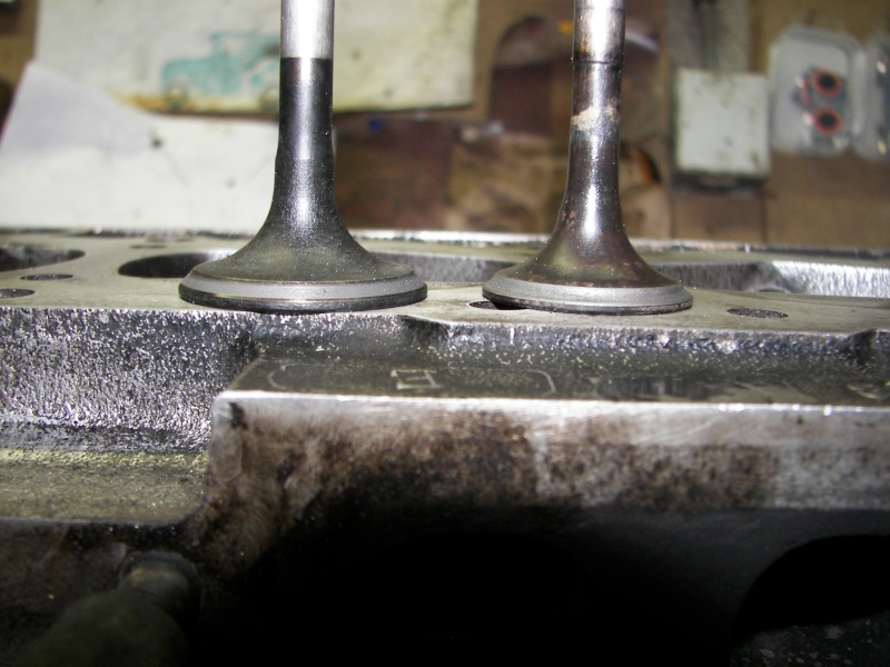

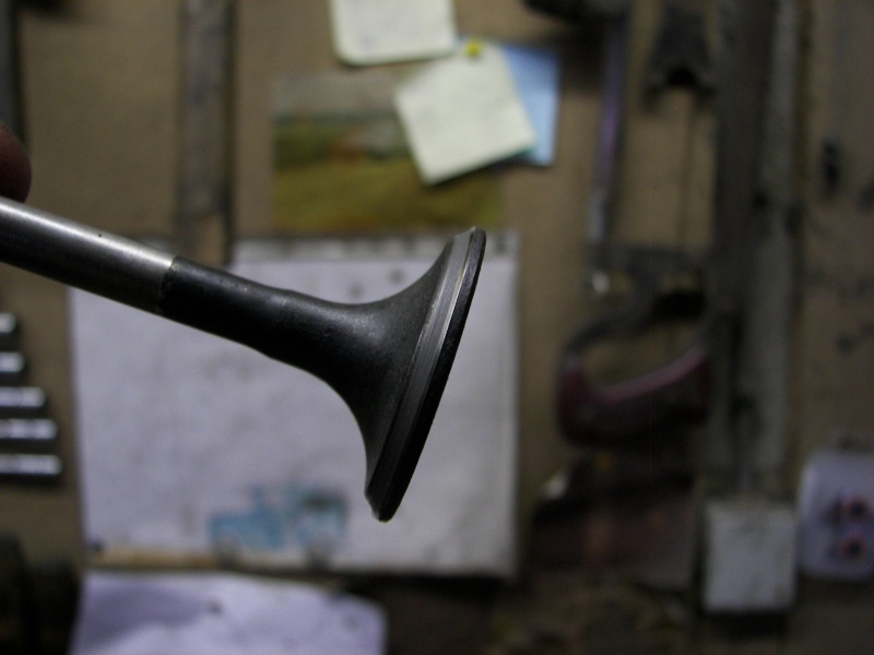

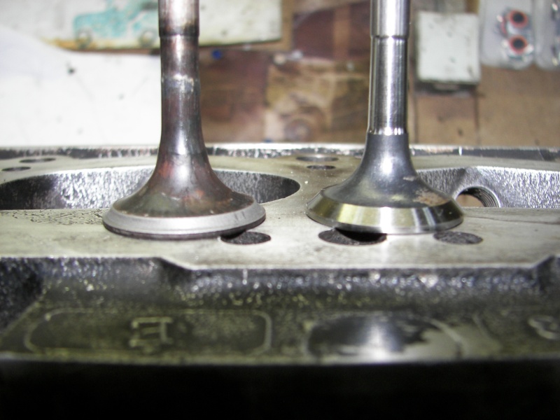

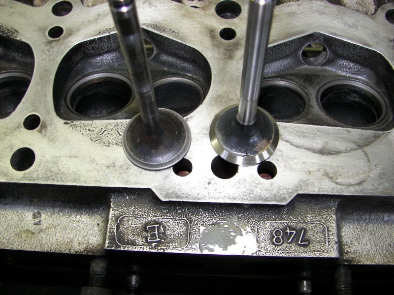

Rodages des soupapes
Rodage soupape
Soupape d'échapp un peux usée :/
Soupape neuve c'était pas du luxe :)

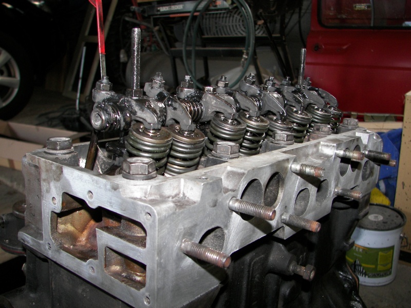

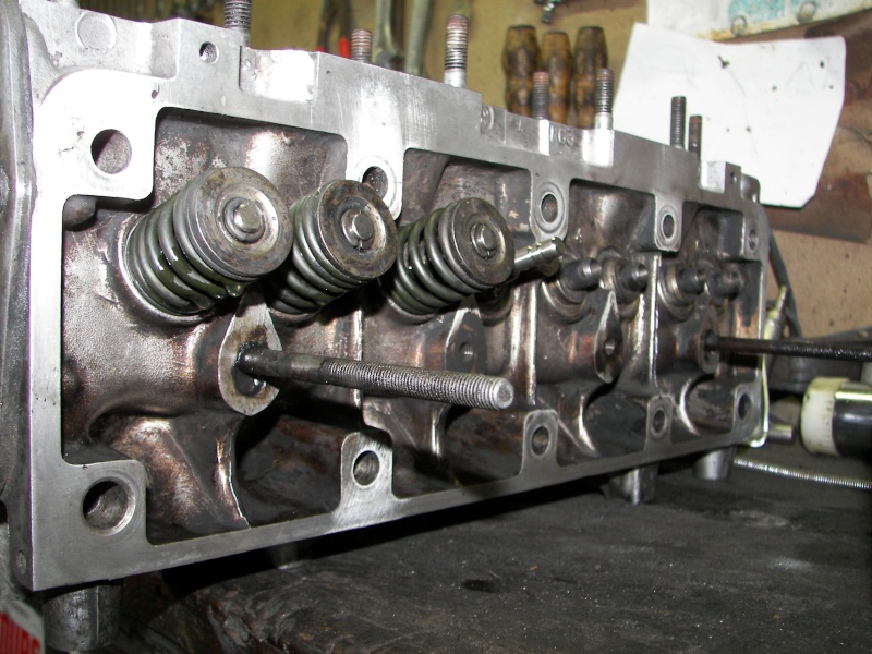

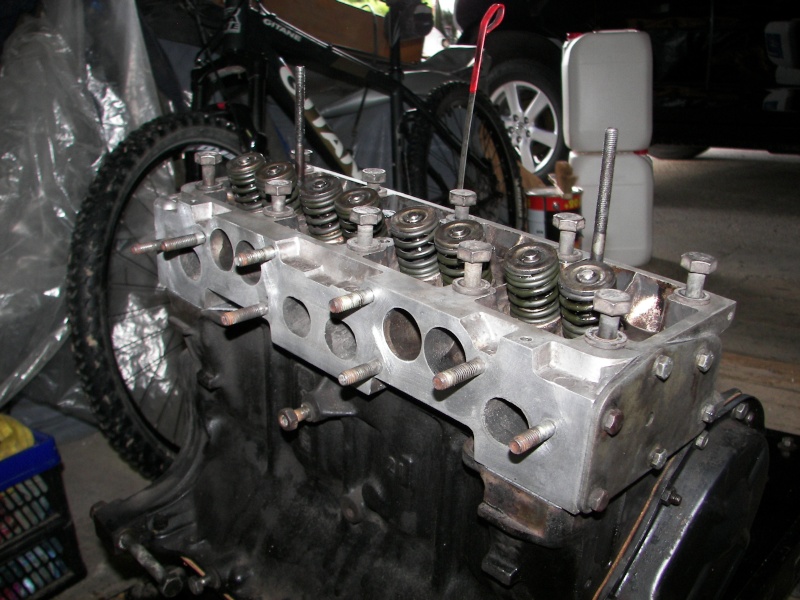

Remontage des soupapes
Remontage de la culasse
Remontage culbuteur et prés réglage ;)

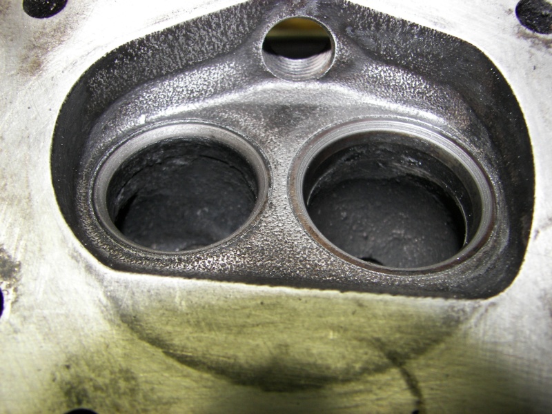

Juste pour savoir :
tu remontes des soupapes d'echap neuves pour remplacer celles qui sont creusées mais as tu fait rectifier les sièges de soupapes également ???
Une soupape neuve sur un siège défoncé ça ne sert à rien ...
S-P-R-Mécanicien-77
Messages : 402
Enregistré le : 29 avr. 2012, 22:07
Type(s) de voiture(s) : Renault R4
Re: [Resto + Prépa] 4LT 2014 Equipage 1225 R4L F4 de 1977
Message par S-P-R-Mécanicien-77 »
Yes elles sont passé en rectif :)
Mon père la fait au taff ;)

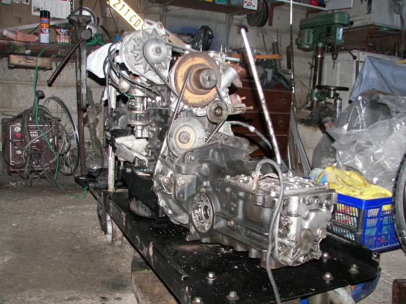

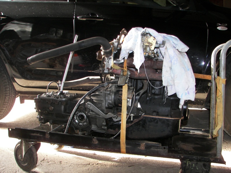

Sa avance tranquillement mais surement =)
Coup de peinture propre ;)
Moteur remonté
Moteur prêt à partir par la route " mon oncle habite à 300M de chez moi " =)

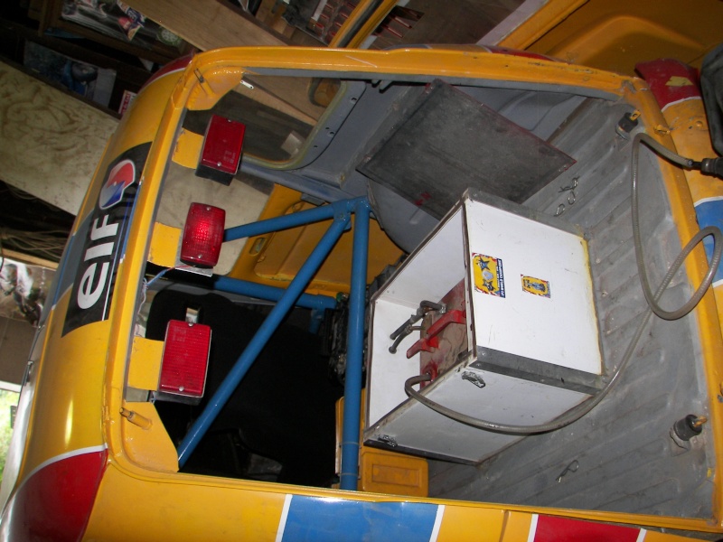

Dernière couche de noir pour l'interieur
Voili voilou =) la suite bientôt ;)

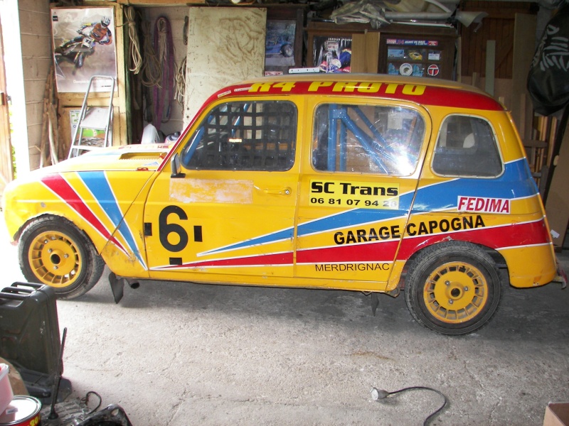

Salut à tous,

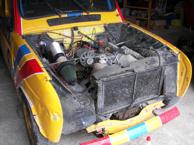

Mamy avance tranquillement mais surement, remontage des frein avant réhaussage d'un cran à l"avant ect La j'attend mes roulements de roue Arr.

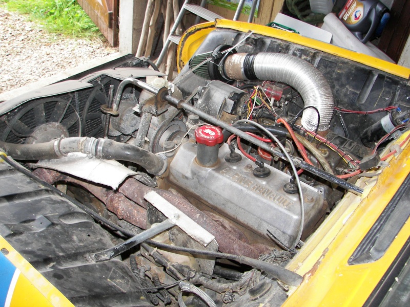

Sinon lundi j'ai récupèré une 4L =) une de plus :p

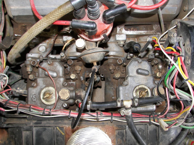

Je l'ai redémarrer hier, j'ai trop galéré avec les fils /: et la, j'ai vue qu'un carbu avait un mauvais niveau de cuve. Faut je vois comment tout ça fonctionne.
Voili voilou, je c'est pas pour l'instant ce que je vais en faire, pour l'instant je m'occupe de la mamy car il faut quelle soit fini pour début septembre.

Acheté une misère ! le mec me la livré à la maison :) et ma donné un nombre incalculable de pièces ! j'ai fait trois tour de berlingot surchargé et je n'ai pas tout récupéré. Dans les piéces il y avais un bloc d'alpine atmo ;)

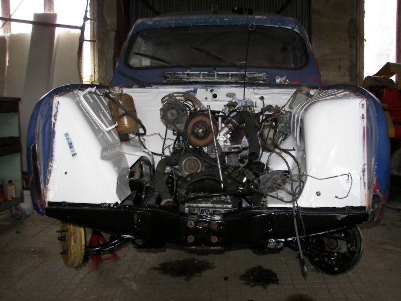

Celui si c'est un AT déturboté ;) j'ai fait le plein de cuve vite fait et refait deux trois fils pour aller la faire roulé dans le prés de mon oncle, Franchement ça marche, a bas régime la pompe à essence envoi troop, du coup ça beug un peut mais passé 2500 tr ça arrache à mort ! je ne suis pas m'écomptant =) Je suis entrain de retrouvé des photos de cette voiture sur internet =)
