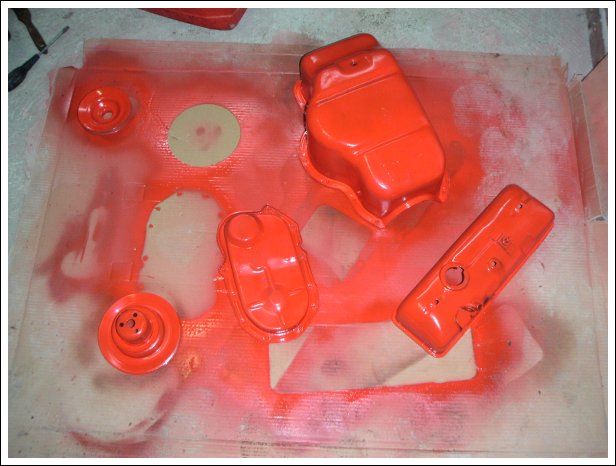

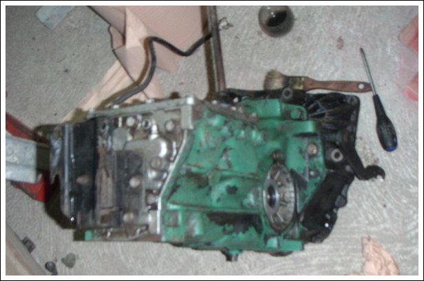

Du nettoyage de pièces mécaniques, utilisation massive de la disqueuse pour traiter la rouille sur le chassis et sinon quelques trucs en photos...
Peinture des carters et des poulies à la Vince'Staïle :D
Démontage de la boîte, nettoyage et bientôt surement un coup de peinture noire...on alterne dans les couleurs :-°
