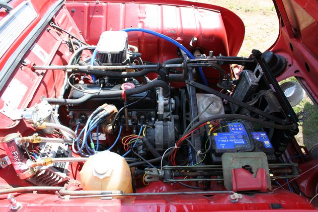

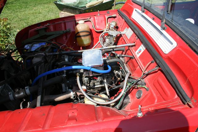

Je n'avais pas de photo des entrailles de la bête, voici:

Cool ton filtre à air blingbling ! Tu as quoi comme carbu là dessous ?
un double corps 32!!!
mais tu l'enmenes ou ta durite de reniflard bleu mec?
papuche a écrit : un double corps 32!!!
ù;*
Désolé la perche était trop grande...
