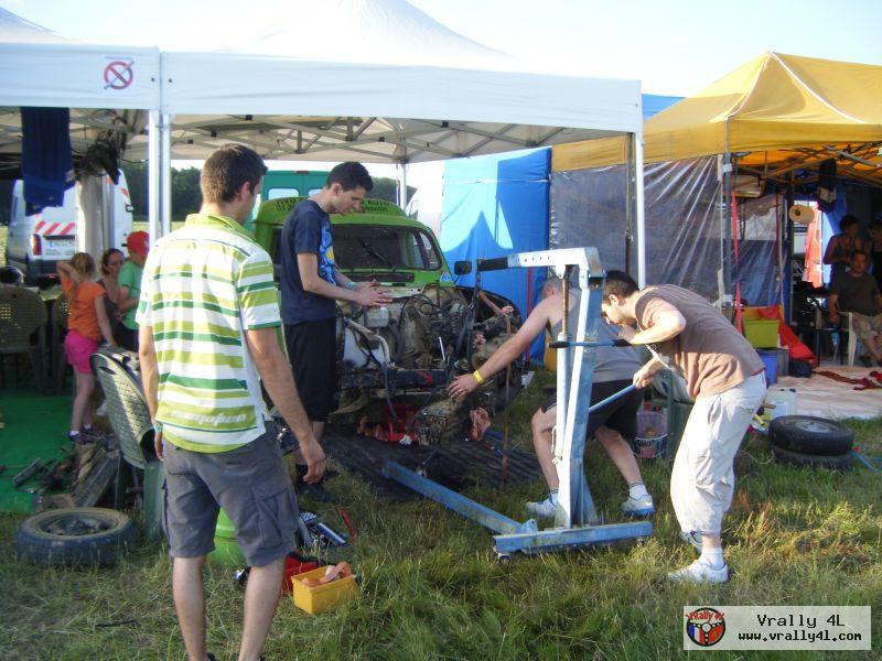

Bonjour à tous,
après un long moment où nous n'avons pas posté, voici quelques infos :
Résumé de la course des 7 et 8 juin 2014 a eu lieu la 20ème édition des 24 heures 4L d’Onzain.
> Voici le résumé de la course de l'équipage n°2 :
> Au tirage au sort, l’équipage Technisports 78 est positionné en 27ème position sur la grille de départ. A 16h15, les 35 concurrents s’élancent.
> C’est Guillaume qui prend le départ et pointe à la 18ème position au bout d’1 heure de course.
> Il rentre au bout de 1h05 puisqu’il y a une fuite d’huile sur le moteur. Nous résorbons la fuite et faisons un appoint d’huile. C’est Jerome qui roule pour la première fois cette année qui prend le second relais. Il roule sur un rythme prudent les 15 premières minutes afin de prendre ses marques puis rapidement arrive a suivre les autres concurrents.
> Il rentre au bout de 30 minutes puisque le voyant de pression d’huile moteur s’allume régulièrement. Après contrôle, le niveau d’huile est bon alors nous suspectons un problème électrique au niveau de la sonde de pression. Nous nettoyons les branchements et Jerome repart pour revenir 10 minutes après dans les stands puisque le problème est toujours présent.
> Je prend alors le volant afin de comprendre le problème. Je reviens 10 minutes après, il n’y a plus de pression d’huile dans le moteur. Nous ne pouvons plus continuer comme ça !
> Il est 18h45, nous ne pouvons pas abandonner la course à ce stade, nous avons fait 60 tours !
> En 6 courses de 24 heures, nous n’avons jamais cassé de moteur donc nous n’en avons pas prit un dans nos pièces de rechange. Nous décidons d’aller chercher un moteur chez moi (prêt de Gien à 1h30 de route d’Onzain) pendant que l’autre partie de l’équipe dépose l’ancien moteur !!
> Guillaume et Stéphane, partis chercher le nouveau moteur reviennent à Onzain à 22h30. Les moteurs sont légèrement différent, nous devons adapter quelques pièces ce qui nous fait perdre beaucoup de temps. Finalement, la voiture est roulante à 3 heure du matin.
> Guillaume prend le volant, nous pointons à la dernière place du classement.
> Il reviens au bout de 40 minutes pour un problème d’embrayage. Finalement le problème est résolu rapidement en retendant le câble d’embrayage. C’est Jerome qui reprend le volant alors que l’orage gronde, la piste est détrempé par endroit. Il reviens au bout de 20 minutes à cause d’un problème électrique : il n’a plus d’essuies glace, ni lave glace. L’eau est rentré dans l’habitacle, nous remplaçons le fusible et nettoyons l’habitacle avant que Jerome reparte, il est 4h30. L’orage est fini, la piste commence à sécher et nous enchaînons tour à tour des relais de 1h30 de plus en rapide au fur et à mesure que la piste sèche. Lorsque je prend mon relais entre 13h00 et 14h30, la piste est tellement sèche que les pneus crissent en virage et lors des freinages appuyés.
> A 16h15, le drapeau à damier est brandit et nous sommes parvenu à remonter sur un concurrent qui lui aussi a eu des problèmes de moteur ce qui nous fait terminer cette édition à la 34ème place avec 472 tours réalisés alors que les 1er en ont réalisés 956 !
> Merci à tous
> Bastien

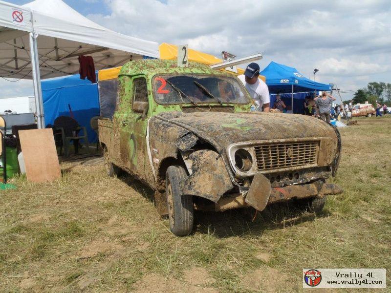

Voici quelques photos des 24H d'Onzain 2014 :
Re: [Onzain] Notre prépa pour les 24h
elle a pris une bonne buche !
