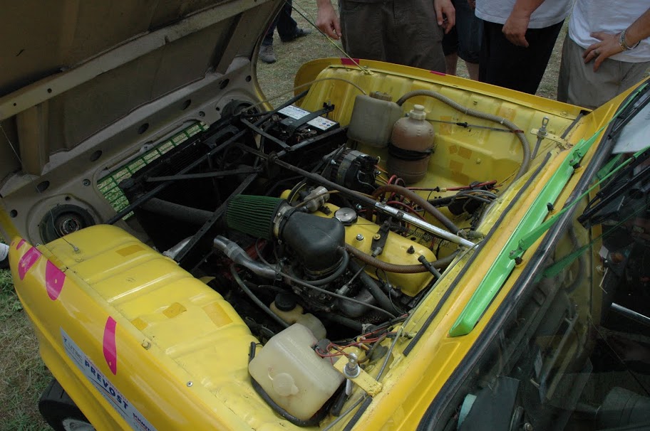

Une personne à l'inter avait fait ce montage d'une culasse de R12 sur un 1100cc
Je dois pouvoir retrouver une photo ;)

Humm non c'était un 1108cc de série ! j'ai parlé avec le proprio de cette 4L Rallye (Chico était là)

petibonohm a écrit : Humm non c'était un 1108cc de série ! j'ai parlé avec le proprio de cette 4L Rallye (Chico était là)
Bah moi aussi j'suis allé discuter avec lui et il a du me prendre pour un ptit merdeux :P
C'est à cause de moi qu'il l'a démarrée et fait du bruit sur le salon :P ( je crois que c'est là que t'es venu d'ailleurs :P ) Il se la racontait un peu trop j'ai trouvé ...
