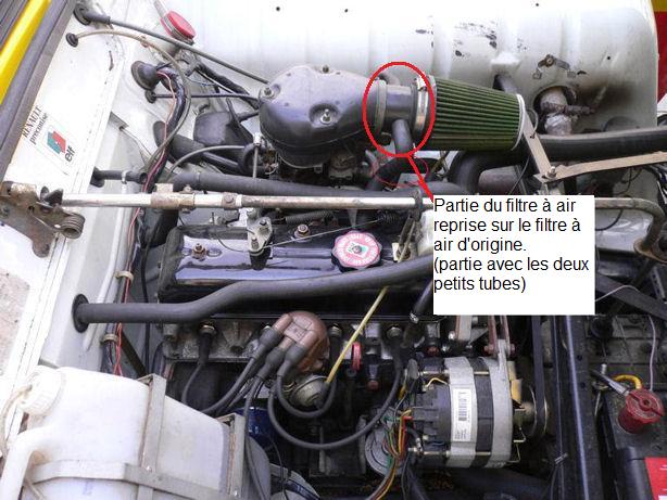

Tu peux prendre également le câble du starter, si mes souvenirs sont bons il est plus simple à monter si tu utilises le double corps.
Prends aussi le filtre à air pour récupérer la partie du tube qui possède les deux orifices, ainsi tu pourras tout rebrancher facilement.
Une petite photo pour illustrer:
a+
