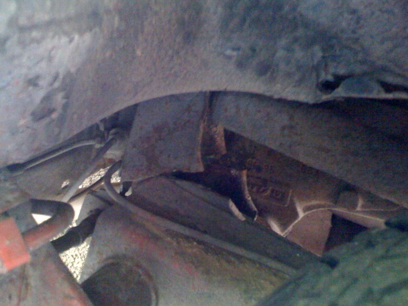

je m'apprête à changer mon train arrière suite à la rupture du support d'amorto sur mon bras de roue ARD, je voulais savoir, comme je ne l'ai jamais fait si certains d'entre vous auraient des conseils, mises en garde etc... avant de m'y attaquer.
Qu'est-ce que j'ai à acheter en plus du liquide de frein pour la purge ...?
Je sais ça fait un peu mec stressé mais j'ai pas beaucoup de temps pour le faire je pars bientôt en stage et j'ai besoin de ma titine comme voiture de tous les jours pour me déplacer là-bas...
Merci d'avance de votre aide !

Oui, le reservoir gène pour choper les écrous sur le brancard... Mais le reservoir est facile à démonter.
Donc: démonter le reservoir, les durites qui vont au tambour, ouvrir les tambours pour virer le cable de frein à main (si tu as des disques à l'avant), puis la barre stab si tu en a une et les amortos.
Prévoi aussi des boulons neuf, ils chauffent pas mal au desserage et ont tendance à péter
Pour le remonter, utilise des cales et cricks car c'est assez lourd et tout passe au millimètre.
