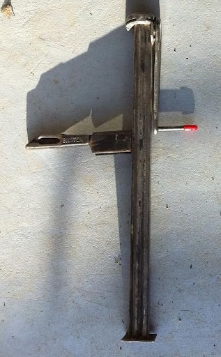

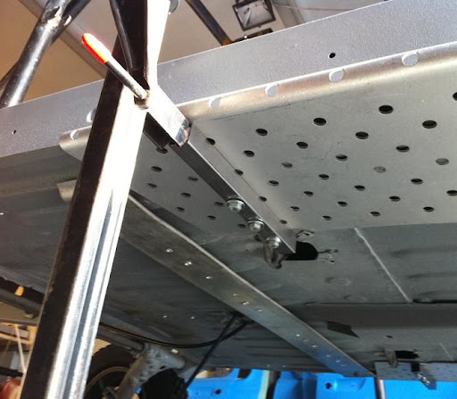

Voilà.... mon courrier est terminé pour le moment, à part ça, voilà le boulot du jour :
<span style='font-size:21pt;line-height:100%'> < ça
+ ça
= ça
.... deux prises latérales sous caisse pour un cric Bilstein

cedric80 a écrit :Chouette truc le cric, ça plus un jeu de plaques de pistes et tu es le roi du désert....
Elles sont déjà dans le coffre
