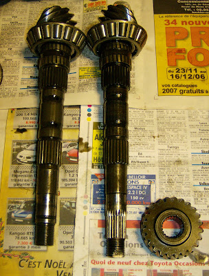

J'ai retrouvé cette vieille photo de Fab :
Sinpar à droite, on voit bien qu'il est plus long.

Max05 a écrit :J'ai retrouvé cette vieille photo de Fab :
Oui, c'est ca:
ce que je veut dire c'est que en rapport a les pignons standard le pignon SINPAR est composé d'une quantité majeure de métal, donc il est impossible lui sculpter à partir d'un arbre standard.
Merci Max pour les photos que je cherchais et pardon a tout si frequentement il ya une misunderstanding des mots entre nous, je n'ai pas etudié francais :x
