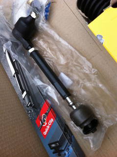

J'essaie de monter ca

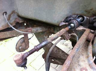

en démontant ceci
Je vois bien qu'il y a un pas de vis sur la nouvelle pièce mais bien évidemment impossible de dévisser l'ancienne!
Merci d'avance!
Topic déjà existant, mais la fonction recherche ne le trouve pas, mais en gros la réponse c'est clé à griffe

Ou alors tu peut devisser ta biellette avec une grosse pince multi prise ;)
ICI :
Tu donne des bons coups sec (avec la pince hein :ph34r: ) et sa devrait se devisser, c'est pas serrer super dure non plus normalement ;)
Vue qu'on à flinguer l'outils exprès au taff on fait comme ça maintenant :ph34r:

J'en suis venu a bout à la pince multi-prises!
Merci!
