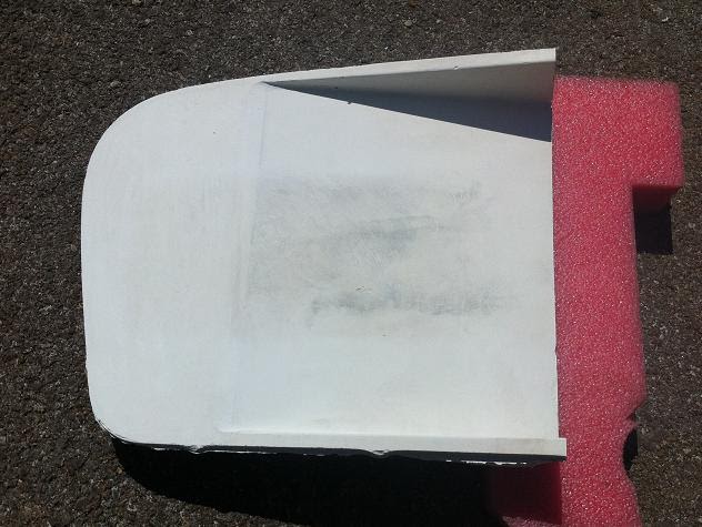

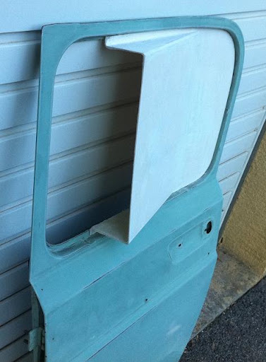

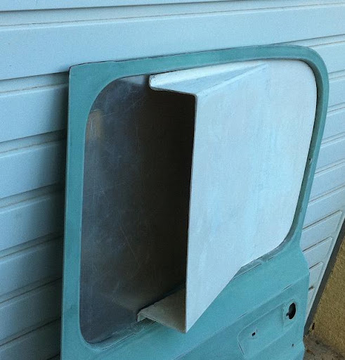

Pour GuiR4L / Polyester sur moule plâtre (viewtopic.php?t=13590&view=findpost&p=408573)
Je suis parti d'une pièce en alu posée sur un master en plastique, et j'ai coulé le plâtre dessus pour avoir mon moule pour le poly....
- Quand c'est sec (8 jours pour moi), tu démoules, tu ébarbes à la Dremel, tu ajustes ton moule ....
- Tu VERNIS ton moule en plâtre (vernis en bombe / 3 passages au moins sur le plâtre)
- Tu CIRES BIEN le moule, moi j'ai passé du savon noir dilué eau, avec un pulvérisateur (n'aies pas peur d'en mettre !!!)
- Tu passes le Gel Coat (assez épais)
- Tu poses ton poly ...... (j'ai mis 2 couches croisées de 400)
j'ai mis 2 couches croisées de 400 ..... Et c'est pas mal comme première expérience
Image ... Bonus, mon côté tiouninge :P
