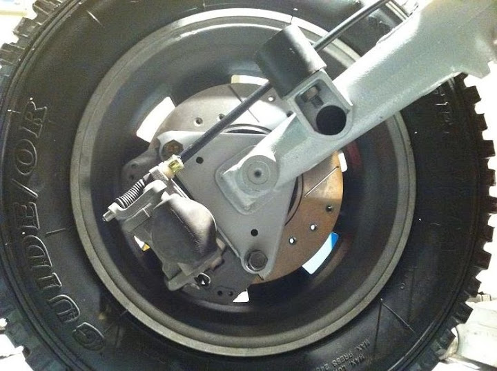

X Roulements ARR
X Plaquettes
X Liquides divers (huiles / LDR / Lockeed)
X 2 disques

X Les tôles triangle pour les freins

- Les freins / roues

. Le freinage doit être efficace sur les 4 roues.
. Le double circuit de freinage (2 bocaux ou un bocal avec séparation) est obligatoire.
X 4 Etriers Lucas/Bendix (normal !! :D )
X 4 disques neufs.
. Les canalisations doivent être correctement fixées à des endroits les protégeant des chocs et des projections, emplacement d'origine recommandé.
. L'intégralité du circuit de freinage devra être visible.
. Le frein de parking est obligatoire et doit agir simultanément sur deux roues parallèles.
- Durites AVIA (plus longues pour changer les cardans sans démonter les étriers - Attila)
- MC Tenschy (4 entrées + circuits croisés).

- Pour le freinage, comme il faut arrêter la bête, quatre freins à disque alpine turbo plus frein à main hydraulique.
Image ... ça ca va, je sais faire :D
