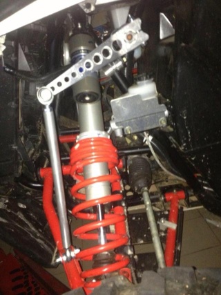

Bah vas y soude ton contre écrou et quand t'auras besoin de changer la rotule tu découperas tout, en plus le travail propre ça te connait
- Messages : 3100
- Type(s) de voiture(s) : 4CV
Re: [TRIAL] Polaris rzr 900 cm3 année 2012
A 24K€ la charriotte, va pas me faire une soudure dégueulasse surtout si c'est pour souder le contre écrou, çà serait une sacré connerie !
Si tu veux, tu démontes la rotule, tu mets une bonne dose de frein filet, tu remontes en serrant bien et basta.
Nico ^^

et un fil torsadé dans le filetage juste derrière le contre écrou?

Faut pas ce poser tant de questions! à la vitesse où vous roulez en trial le jour ou éventuellement ça se desserre déjà tu vas le sentir avant que la rotule se barre et si elle se barre tu vas pas cartonner!

Je vais laisser comme c'est au moins je suis tranquille .
Corentin en trial je vais m'en apercevoir si sa ce desserre par contre sur la piste ou sur la route je vais avoir plus de mal a le savoir .
