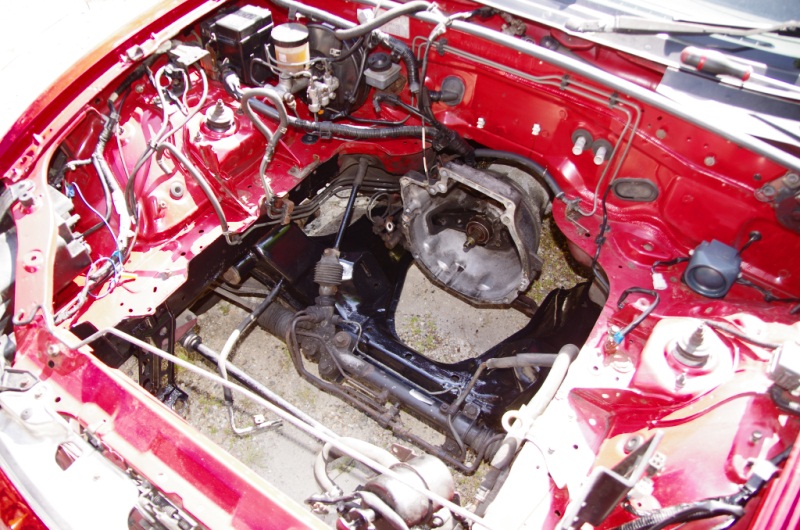

Après le nettoyage, un petit coup de peinture sur le berceau :

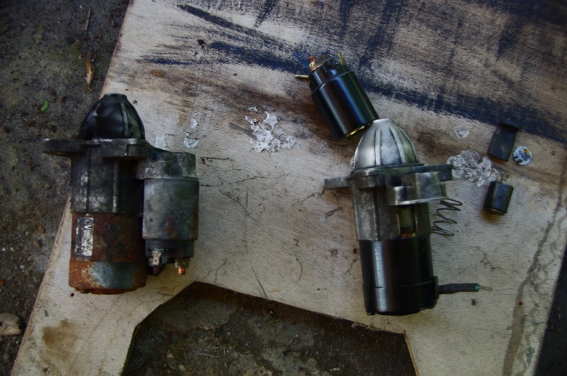

Nettoyage et peinture du démarreur. Contrôle et graissage :
Et enfin remontage :

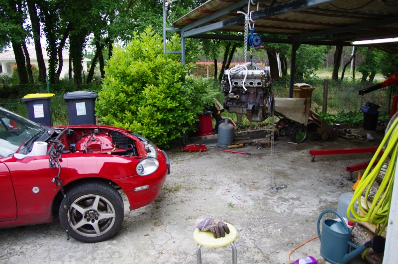

Bon ensuite la tête dedans j'ai pas trop fait de photos...

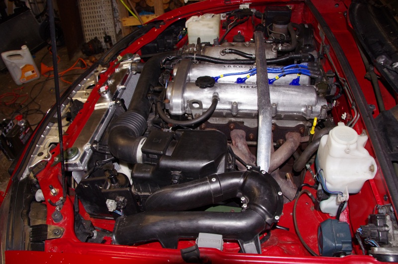

Donc direct le moteur remonté.

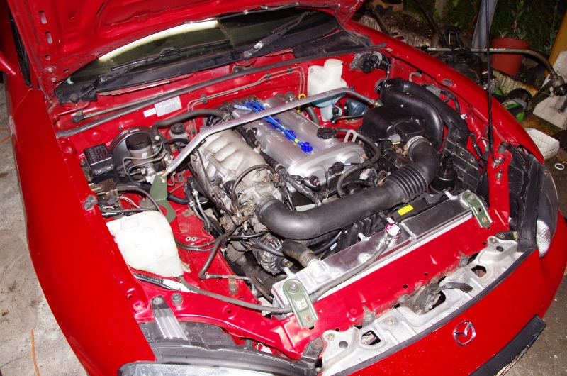

Montage d'un gros radiateur, core 52mm au lieu des 16mm d'origine !

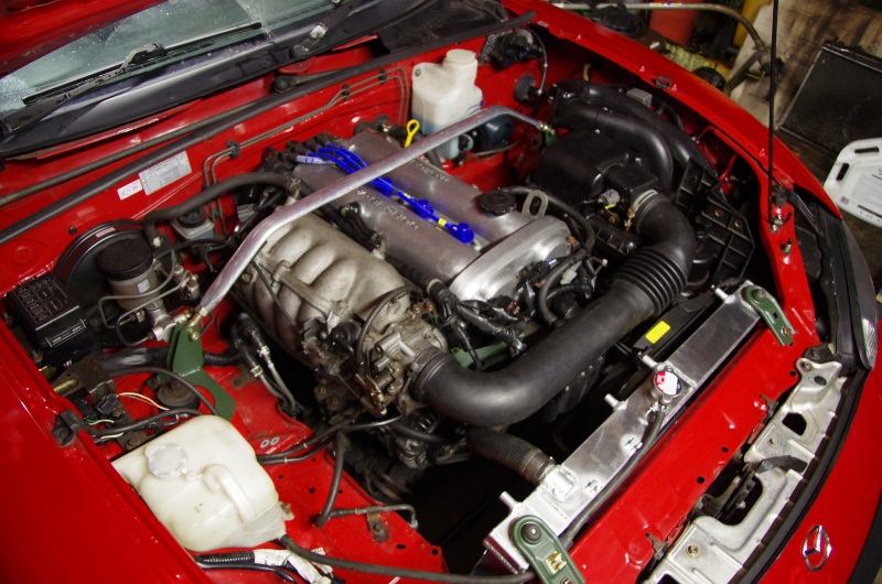

Montage d'une barre anti rapprochement :
Voilà, il y a eu un peu de ménage : canister, EGR et chauffe papillon...
