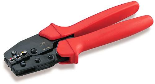

Bear a écrit :Bah . . . les photos sont belles, mais j'aimerais bien savoir lesquelles sont avec ergot :oops:
Tain faut tout leur faire à ces petit vieux :P (ça c'est pour avoir dit sur un autre topic que "c'est encore un vieux qui fait du bon boulot" :green: )
Dans les filtre il faut prendre avec clip et du coup ça te donne ça : http://www.tme.eu/fr/katalog/#id_catego ... 3A24572%3B
J'espère que tu as la bonne pince sinon elle est en vente sur le site aussi pour une cinquantaine d'€

en effet si tu veut faire du taff de qualité qui tiendra longtemps il te faut une pin a crémaillère
la mienne est de marque BIZ, c'est le top, plus une cosse qui se sauve avec cette pince !

j'ai aussi une pince "pro". c'est clair ça change la vie... :wink:

MERCI, j'ai une bonne pince PRO
Mais pour les cosses "à clip", moi je le sais COMMENT qu'il faut appeler ça "clip" et non "ergot" :-°
MERCI AUSSI pour le tri :wink:
Re: [reparation] Case International Harvester 323
d'ailleurs pour la pince il y'a des mâchoires différentes en fonction des cosses isolées ou non isolées !!

J'ai une pince à mord interchangeable:
http://www.tme.eu/fr/katalog/?id_produc ... 3A84749%3B
Je n'ai pas tout les mords mais ça permet de ne pas se ruiner avec plusieurs pinces. j'ai les 01, 02, 03, 04, et j'hésite à prendre les 08, 09
