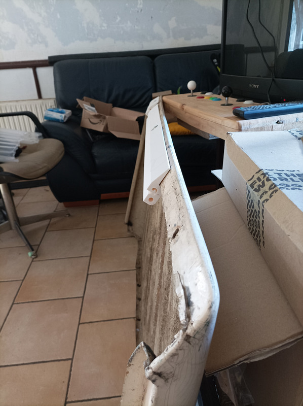

par rapport à la bâche, elle se découd, marre, vais pas la recoudre moi-même la desuite, ni dépenser des fortunes dedans, donc HARDTOP
hardtop donc arceau différent, et pour bien faire il est pas tout à fait au même endroit, pas envie d'enlever l'aile, et mes écrous prisonniers soudés ont pas tenu super bien parce que y'a aussi la baignoire en fibre juste à coté aue je vais VRAIMENT pas sortir et donc faut pas trop chauffer non plus X|
donc gros inserts taraudeurs m14 dehors et m10 dedans et let's go
je vous ai dit que mes supports de hardtop étaient fatigués?
on fab!
j'ai commandé un peu de 2mm ...
et hop ça donne mieux quand même
donc le 2mm va servir à quelques endroits :super:
niveau pare-brise, un peu de design itératif pour trouver une bonne forme de glissière à imprimer en 3D ...
ça donne ça, c'est une béta mais ça marche !
et hop
techniquement, c'est même relativement étanche
