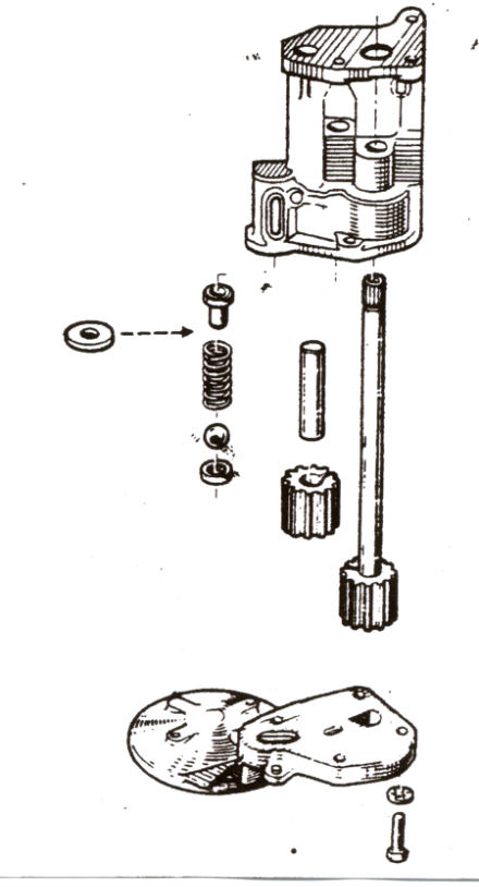

Sinon sur les Alpines Gr.2 ils mettaient une rondelle sous le ressort du limiteur de pression de la pompe à huile, pour avoir une pression plus élevée. J'avais cherché la valeur de l'épaisseur de rondelle à mettre mais je l'ai jamais trouvée.

Chico a écrit : Sinon sur les Alpines Gr.2 ils mettaient une rondelle sous le ressort du limiteur de pression de la pompe à huile, pour avoir une pression plus élevée.
Illustration :P
Et t'as pas l'épaisseur qu'il faut mettre? vu que mon moteur est à nouveau ouvert je pourrais faire la modif :P
Moi aussi j'ai la doc des modifs faites sur les R5A Gr.2 mais j'ai pas trouvé l'info :(

Je l'avais fait sur mon 1400TX et j'avais mis une rondelle banale. Quand il a rendu l'âme j'ai eu la réflexion suivante: au final on a fait qu'augmenter la pression limite qu'on a à haut régime, mais ce qui serait le plus bénéfique ce serait une pression élevé à bas régime. En gros ça ne change pas grand chose et si on le fait on ne sait pas dans quelle mesure on le fait. Peut être que c'est ça qui m'a tué mon 1400tx, la pression s'est peut être échappé la ou il ne fallait pas ... va peut être falloir que je l'ouvre un de ces quatres :P

Je veux pas bricoler la pompe avec une rondelle, j'ai peur pour la fiabilité.

Le coup de la rondelle c'est pas de la bidouille, c'est fait par quasiment tout le monde en rallye sur les GTT et R11 Turbo ;)
Mon pote qui courrait en R11 faisait ça, et en plus ils mettent une petite bague pour limiter l'arrivée d'huile dans la culasse... ca permet de garder un peu plus de pression dans le bas moteur (les culbuteurs eux n'ont pas besoin de badigeonner dans 1L d'huile en permanence ;) )
