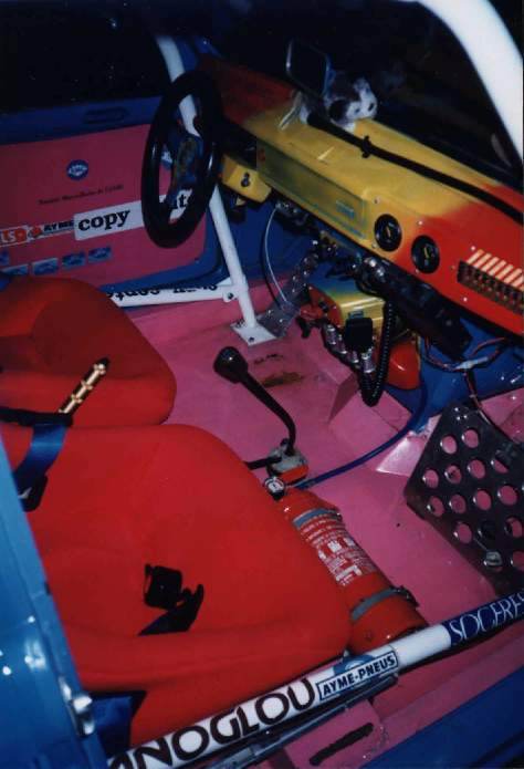

J'aimerais bien voir la boite car la commande doit etre au planché, c'est surement une boite séquentielle, sur le poste de gogo c'est écrit boite compétition.
une 4l une vrai
Mon titino
Corentin la seule photo que j'ai trouver date de 2001 mais je pense que c'est le même système .
Je pense que c'est une boite d'origine de R5... autobloc p'tetre mais le reste (séquentielle) je doute vraiment :D

petibonohm a écrit : Je pense que c'est une boite d'origine de R5... autobloc p'tetre mais le reste (séquentielle) je doute vraiment :D
crabot au pire des cas mais séquentielle j'en doute...
de mémoire quand j'ai vu cette auto il y a 4-5 mois, et après avoir parlé avec l'équipage la boîte n'est pas séquentielle mais avec rapport sur mesure......
