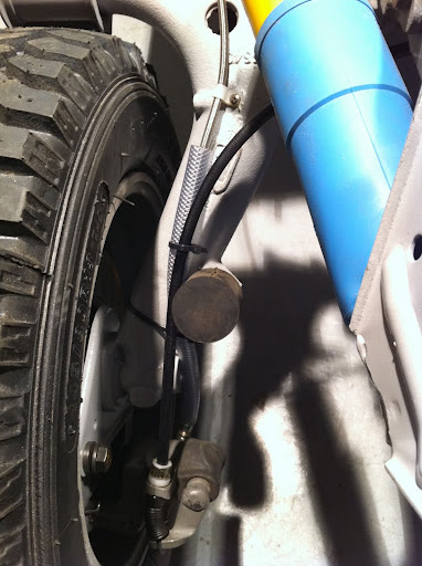

Image ... pourquoi réinventer la roue ???

ah beaar tu tombe bien !! tu as mis quoi comme cable de frain a main toi

Messages : 6359
Message par Kéké »
Je crois que Ben avait mis des 5 Turbo.
Ben si tu passes par là, peux tu confirmer ?!?
;) Kévin
Je confirme.... mais pour les budgets moins élevé... prenez du R5AT, plus long mais ça marche aussi
mermoz
Messages : 3703
Message par mermoz »
tu te souviens de la taille car il y en a deux sur oscaro
