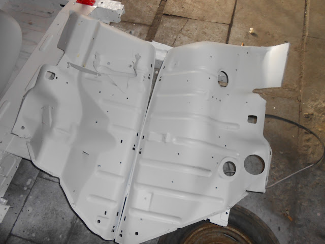

L'avancement au 10 Novembre
L'arceau terminé et peint:
Montage du double réservoir + attelage (Fixation du second réservoir en attente) :
La dernière couche d’apprêt:

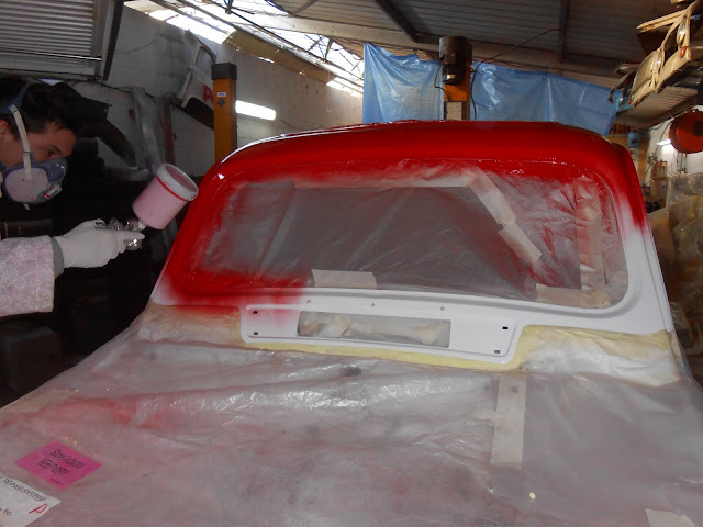

Préparation de la cache pour la peinture des parties en rouge:
Pose de la peinture rouge:
Et voici le résultat :
A l'arrière :
A l'arrière :
