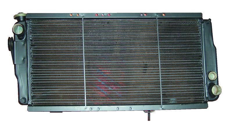

Un aimant c'est plus simplepetibonohm a écrit : le radiateur en Alu, c'est marqué dessus... ensuite je sais qu'il existe du cuivre, mais peut être aussi acier, mais pour les différencier, il faut gratter j'pense...

Je t'ai pas relu non plus, l'acier ne dissipe pas assez de chaleur, ben la du coup on peut les reconnaitre au poidspetibonohm a écrit : j'ai un doute sur ce que je viens de dire... je ne suis pas sur que les radiateurs aciers existent... :-° :-° :-°
juste des Alu (avec l'inscription Chausson Aluminium) et Cuivre !

Ok donc pour le radiateur soit alu ou cuivre, les cuivres sont ils paint, car celui que j'ai achete est noir pas couleur alu, peut etre une piste...je verrai bien quand je le receverais et puis y aura deja un monde avec le radiateur d'origine...
