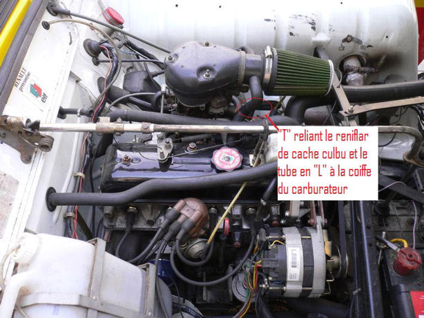

Question branchements: J'ai récupéré un TS avec tous les périphériques démontés dans une boite, j'ai fais un montage au pif en me basant sur les similitudes avec mon 1108 mais je ne suis pas sur d'avoir tout bon.
Quelqu'un qui a le même montage pourrait il me confirmer ou m'aider à corriger le mien ?

A priori t'est bon par contre fait gaf que tes tuyaux de reniflar soit bien étanche sinon sa fait une belle prise d'air!

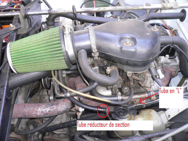

Il me semble qu'il y a une ou deux petites erreurs...
Ton carbu doit être un 32dir 62 sur lequel vient se fixer une "coiffe" possédant deux trous sur lesquels s'emboitent des durites.
1: Le reniflard d'huile sur le cache culbuteur est relié par un "T" avec la durite fixée sur le petit tube en "L" de la pipe d'admission. La sortie du "T" est reliée à la coiffe du carbu.
Il doit également y avoir un petit tube réducteur de section entre le tube en "L" et le "T" (on l'aperçoit en rouge).
2: Je pense que ta durite fixée par un collier sur ton carbu doit être relié au deuxième orifice de la coiffe du carbu.
3: Enfin, la sortie située sur la pipe d'admission (cercle rouge) est (si mes souvenirs sont bons) normalement reliée au cerveau frein des R5. Je pense donc qu'il suffit simplement de le boucher.
Quelques Photos:
Voila, j'espère que ce n'est pas trop incompréhensible, et que je n'ai pas dis trop de bêtise.
PS: Sur mes photos, le carbu est un 32dir90, donc la coiffe est différente (entre autre).

je suis d'accord avec Rom1 pour le 1er point: c'est d'ailleurs identique au montage sur les simples corps.
Pour les deux autres points, je ne sais pas....

Alors... Je n'ai pas le moteur sous les yeux, j'imprime ton explication ac les photos et j'irais voir demain, en tout cas merci pour les réponses.
J'ai tout de foi un problème, je n'ai pas la coiffe de carbu, je comptais adapter mon filtre d'origine, si j'ai bien compris il faudra que j'y fasse deux connexions pour les durites..
Autre problème, je n'ai pas de tube en "L" sur ma pipe d'admission comme sur mon montage de simple corps, dois-je utilisé la prise de dépression du cerveau frein ?
