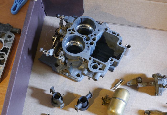

bon, le carbu de LS est prêt à être monté,
alors en attendant la suite je m'attaque au DIR 75 (alpine turbo)
(je me vois dedans
et voila ma liste modifiée...
en jaune, mon stock!
il ne me manque qu'un corps avec deux buses de 24 pour pouvoir faire n'importe quelle combinaison
mais j'aimerai bien trouver comment calculer l'optimum...
flat4ever à un super calculateur par exemple,
http://www.flat4ever.com/?page=carbus
mais ça compte à priori 4 corps parallèles, et du coup les calculs ne marchent pas pour un double corps comme nos weber, et la plupart des infos sur internet concernent les DCOE etc ... donc je suis à la recherche des calculs qui s'appliqueraient à nous
(je me vois dedans

eh ouaip mais tout ça c'est pour des carbus doubles comme les IDF et pas pour du progressif comme les DIR/DAR, j'imagine que ça marche pas du tout pareil ...
ça m'étonne que tu n'y trouve pas ton compte pour don IDF du coup ?!
mais apparement les DIR, personne n'essaie de les optimiser, tout le monde passe en IDF/IDA ou DCOE... ou alors les montent stock sans y toucher ....
sinon d'après mon début de rechercne j'ai le DAR7 qui serait une bonne base avec ses buses 24/26 (apparemment un bon compromis), mécanique simpliste, mais le starter automatique est ptet chiant, je sais pas..
forcément j'ai commandé des joints pour les autres mais pas pour lui
