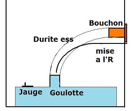

Pour ton réservoir, c'est possible car sur les réservoir d'origines, la mise à l'air rejoint le tuyau d'entrée d'essence au niveau supérieur de la goulotte de remplissage, sur la pièce en plastique qui se fixe à la caisse et sur laquelle on fixe le bouchon à clé. Si ça marche comme ça d'origine, y'a pas de raisons !

Sinon pour le réservoir, c'est pas une mise à l'air ce piti toyo que j'ai entouré en rouge ?

C'est pas une mise à l'air ce piti toyo que j'ai entouré en rouge ? Fab
Ben justement, je croyais .... mais le vendeur me dit que c'est le tuyau d'essence qui va jusqu'au fond du réservoir .... et que la mise a l'air se fait par le bouchon
Hier soir suis allé chercher le bouchon au garage ('tain, à minuit, y caille même dans le Sud !!! avec la snow !).... ben y a pas de trou sur le bouchon !
Alors je suis allé voir mon ami Google pour une "mise à l'air" de réservoir d'essence et j'ai trouvé une quantité industrielle de systèmes différents ....
Vais certainement mettre un tuyau tout bête enfilé en force sur la goulotte de remplissage que je vais percer, et qui ira dehors dans l'aile ARG
J'ai pas d'autre ID à part acheter un bitoniot spécial à 32eu chez Oreca et le faire souder sur le réservoir http://www.oreca-store.com/la-mecanique ... libre.html CLAPET
... ca fait cher la valve !!!
