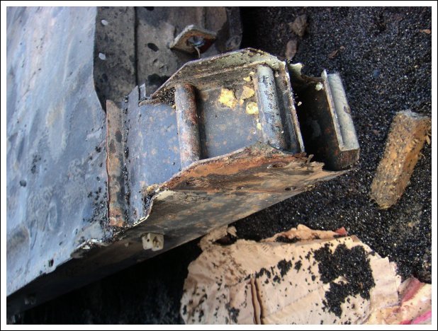

Après avoir vu l'état des longerons arrières de la 4L de safir, on a décidé de virer le train arrière (c'est chiant) mais on l'a eu...
Pas de photos non plus du chassis en plein sablage, globalement en bon état mis à part...
Le trou sur le bas de caisse à l'avant gauche, qui nous avait motivé à décaisser...
Du même côté, à l'arrière, une grosse boursouflure qui va bientôt aboutir à de la rouille perforante...donc ca va gicler à la disqueuse :P
De l'autre côté c'est nickel par-contre :)
Sous le longeron arrière droit c'est moche par-contre :-° Et la double tôle m'a l'air bien déformée sur le côté bien qu'elle soit saine...donc en dessous ça doit être bien pourri...comme sur la 4L de safir :D
Enfin quelle idée de faire une double tôle de renfort avec un jour de 1mm entre les tôles...vive Renault!
En gros plan, c'est joli hein!
Donc voilà ce que réserve une 4L très saine à la base, le TIG va chauffer :D
