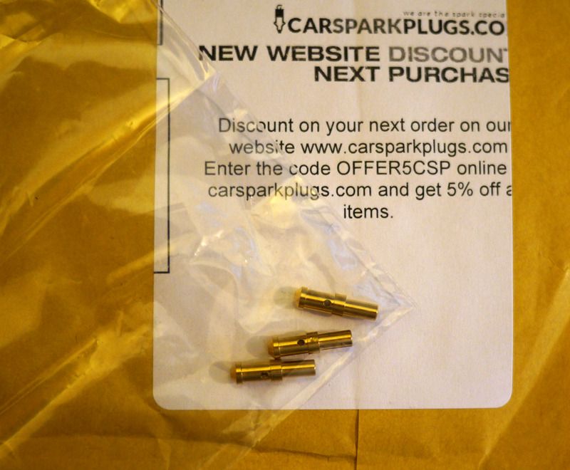

livraison méga rapide :wub:
j'imagine que le code de reduction marche pour tout le monde, alors si quelqu'un à besoin: profitez :p (carsparkplugs.com)
j'ai fait un premier essai avec la taille au-dessus (55/65) et la décélération est BEAUCOUP moins explosive, j'ai même l'impression d'avoir gagné de la patate.... donc les réglages vont dans le bon sens
par contre j'ai toujours une demi-seconde d'engorgement en ouvrant le 2nd corps donc y'à un truc à voir par là, et je sais pas trop quoi toucher, gicleur principaux? automaticité? je vais essayer de chercher mais comme tous les guides concernent les DCOE y'à pas ce problème :p
