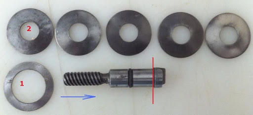

Autre pb du matin (on ne fait QUE commencer la journée ..... raz le Q !!!)
Sur cette photo les rondelles de frein BENDIX (excuses moi, c'est pas écrit dessus), montés à l'ARR (démontés plutôt), j'ai 5 rondelles CONIQUES et une différente mais plate
Je monte les 5 coniques sur l'hélice et elles se bloquent au trait rouge OK
- Mais le mets la plate côté piston ou de l'autre côté ?
- A quoi ça sert qu'elles soient coniques, faut les monter tête bêche ???
Image ... et je sais pas remonter ça :'(
Merci encore / Bear
Ignacij
Message par Ignacij »
Bear a écrit : - A quoi ça sert qu'elles soient coniques, faut les monter tête bêche ???[/color][/b]
Merci encore / Bear
à ma connaissance les rondelles ce mettent tête béche (en 69 quoi) pour avoir un effet ressort.
à confirmer que je ne dit pas d'ânerie!
BENDIX à l'arr, pas GIRLING :D
