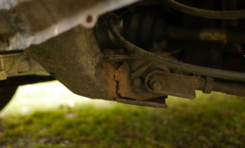

reste juste ce souci :
vieux manouchage de l'ancien proprio, qui à tenu un moment mais qui visiblement fatigue....
je sais pas particulièrement souder mais je sais que je peux faire mieux, c'est vraiment un boulot dégueulasse, fidèlement à tout ce que j'ai dû corriger jusque là :p

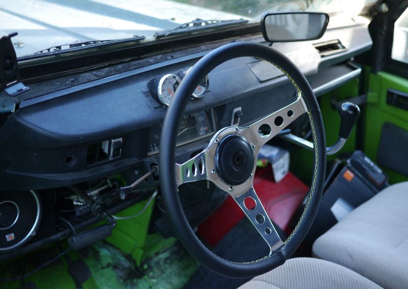

et au passage, j'ai fini mon volant:
vis inox brute, polissage maison.....
et voila!
le badge central est à refaire, donc il manque là :p
et voila!
(et oui je sais, y'a du bordel par terre :p )

Polir sa visserie faut avoir la motiv! Il va en effet falloir faire quelque chose pour le tirant de chasse car tu va bientot le perdre:D
- Messages : 4953
Re: [Prés] Rodeo4 1976, mi-auto mi-LS |Hard Top WIP !
eh ben justement, je pensais aussi mais figure toi que j'y ai juste passé 5 minutes à tout péter!corentin a écrit :Polir sa visserie faut avoir la motiv!D
la première, j'avais attaqué au papier de verre etc, mais pour la 2eme, je me suis dit "et si je tentais le belgom direct?" et le resultat c'est la photo
vis sur perceuse, vieux bout de jean avec une goutte de belgom, et zou!
(evidemment ça ne marche qu'avec les têtes rondes

BON, rapport a ça :
j'avais tenté une réparation de fortune, mais non seulement ça à pas tenu mais en plus je me rend compte que le bazar est encore plus en vrac que je pensais à la base
DU COUP
je réfléchis à mettre ça par exemple:
mais bien que la tôle semble épaisse en photo il doit falloir monter ça au MIG, mes baguettes de 1.5 sont un peu limite là non?
DU COUP
Pourquoi pas en profiter pour mettre des triangles de R5?
- Messages : 4953
ouch, beaucoup de raisons
1/ c'est un peu mon châssis provisoire, y'aurait le plancher à refaire aussi et aussi un jour, décaissage pour tout revoir et peut-être simplement en mettre un autre, et revoir la carosserie... là dans l'immédiat il faut seulement qu'elle roule
2/ celle-là, je la garde stock, à la limite je pourrais l'envisager sur le custom qui lui sera rabaissé et auquel je compte apporter un soin particulier aux suspattes :p
3/si je fais un coté faut faire les 2, et ça implique décranter, revoir la géométrie etc: masse de boulot
4/ je sais même pas quel avantage ça peut apporter par rapport à un tirant réglable? déjà c'est pas réglable, je me trompe?
donc là tout de suite à priori c'est pas dans les cartons
corentin
- Messages : 3818
En effet c'dst pas reglable mais je pense que le slient bloc doit moins s'user. Celui du tirant de 4l est vraiment une grosse daube.
