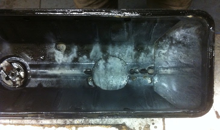

Il se passe QUOI dans ce moteur ??? Refait à neuf, il a 300bornes ......
Cache culbu avec début de "mousse blanchâtre"
.... sortie d'eau à l'échappement

[quote="Bear"]Il se passe QUOI dans ce moteur ??? Refait à neuf, il a 300bornes ......
Normal avec se temps condensation dans le moteur

Re: [Onzain] 4 HELL
Tu me rassures ................................................................................................................................. un peu
