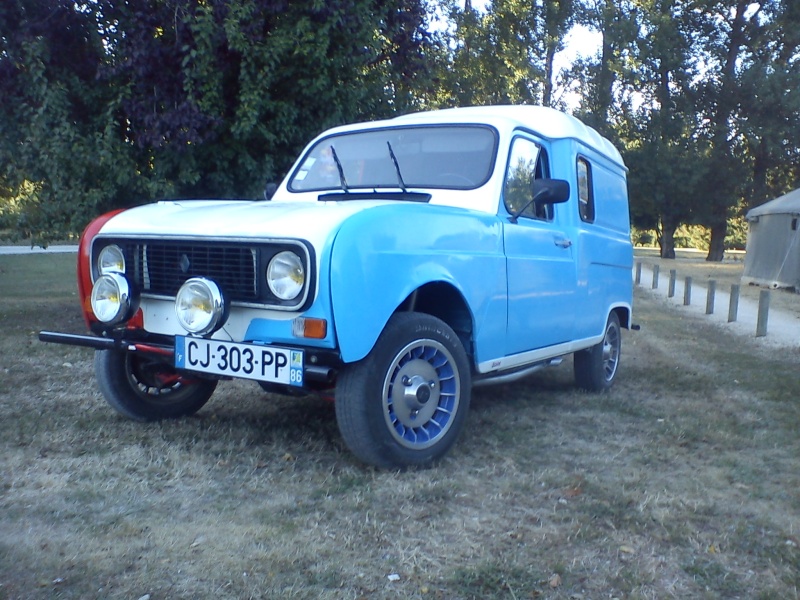

Bon on va commencer par la dernière en date, un f4 sauvé de la destruction, remonter en 2 mois chrono, réfection châssis caisse et train roulant, avec renfort du châssis au passage. assistante de Gordinette. voila la bête.
Avant:
Après:
faut que sa chante un moteur chez moi :twisted:
