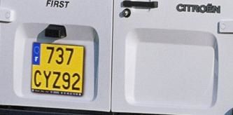

Je cherche QUE METTRE à la place de l'éclairage de plaque d'origine que je trouve "bidon"...... une idée ?
... J'ai pensé à un éclairage de plaque de C15

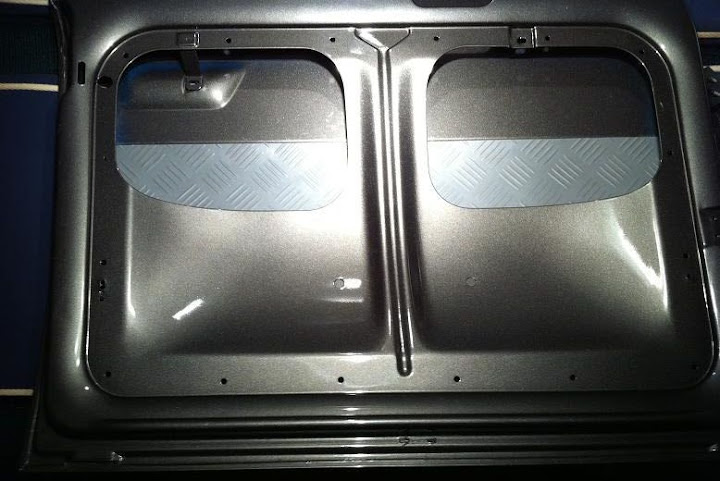

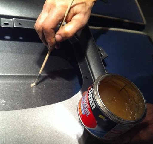

..... Pour insonoriser vos portes (on verra un autre jour pour le toit), voilà ce qu'il faut faire (.... ou pas ?)

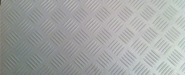

Achetez de la bonne colle et une matière qui va absorber les vibrations. J'ai choisi un genre de caoutchouc de 3mm d'épaisseur chez LM, existe aussi en noir.
... choisissez un motif qui vous plaît ...

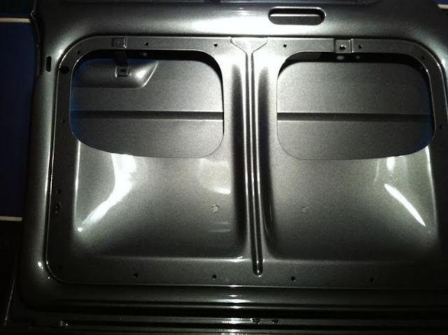

... vos portes sont comme ça à l'intérieur (derrière l'habillage)

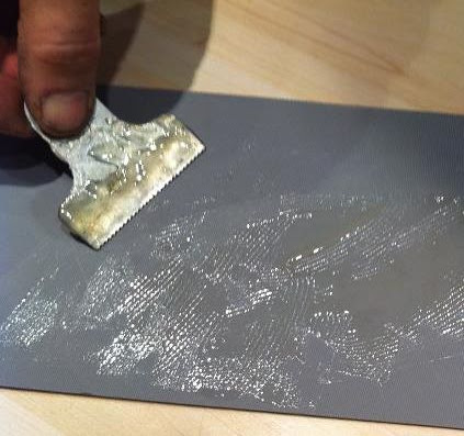

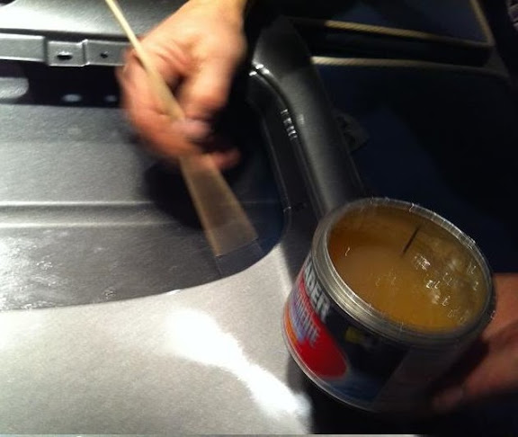

... enduire la partie à recouvrir ...
... allez y franchement, ne plaignez pas la matière ...
... enduire la pièce à coller sur TOUTE sa surface ...
<span style='font-size:21pt;line-height:100%'>A ce moment IL EST IMPERATIF D'ATTENDRE 10mn ... sinon ça ne collera pas !
... et voilà une fois terminé :wub:

Conseils :
1- Achetez du bon isolant.
2- Prenez bien les mesures des pièces à découper.
3- Prédécoupez toutes vos bandes, c'est plus facile quand on n'a pas les mains pleines de colle ...
4- Travaillez à deux.
5- Choisissez un équipier avec qui "ça colle" .... sinon vous allez vous prendre la tête et finirez tout seul .... ^^
6- Procédez par moitié de porte dans la largeur, pour pouvoir passer sous la partie centrale. J'ai essayé d'un seul morceau : IMPOSSIBLE, même à deux !
Bon courage

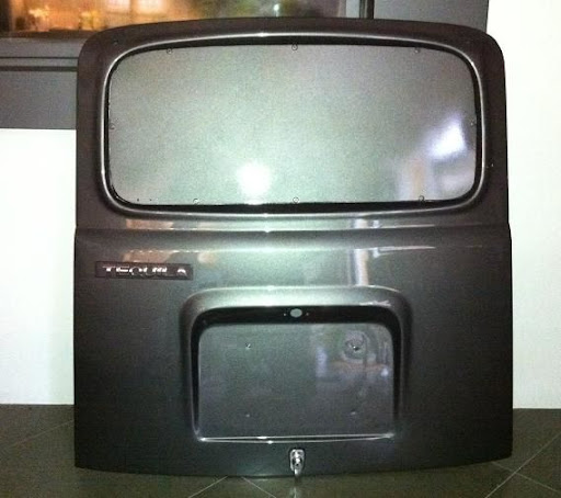

Elle est superbe ta peinture Bear. Le carrossier à l'air de s'être bien appliqué
Bon je parle bien du titino hein... par ce que sinon niveau boulot ça se traine :ph34r:

Ouais, au niveau boulot, j'ai été retardé par le carrossier ...... pis j'en ai un peu Raz le Q aussi de passer du temps à faire des petits trucs en attendant que maman caisse soit reposée sur papa chassis :xtonton4L a écrit : Il avance trop vite ce titino ! Tu loupe une semaine et t'en as pour 2h à tout lire , Bon je parle bien du titino hein... par ce que sinon niveau boulot ça se traine :ph34r:ÂElle est superbe ta peinture Bear. Le carrossier à l'air de s'être bien appliquéÂ
Il s'est appliqué et je ne regrette pas d'y avoir mis le prix
C'est (peut-être) dommage pour aller la planter dans le Q d'un chameau, mais je me fais plaisir.
Demain on pose l'arceau de façon définitive (j'espère) et après c'est que du remontage, "pratiquement tout" est ready.....
