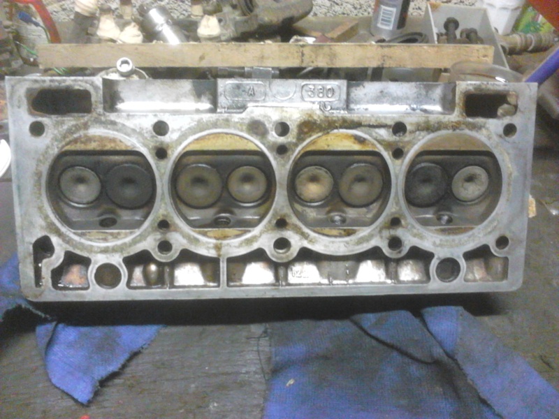

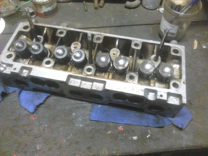

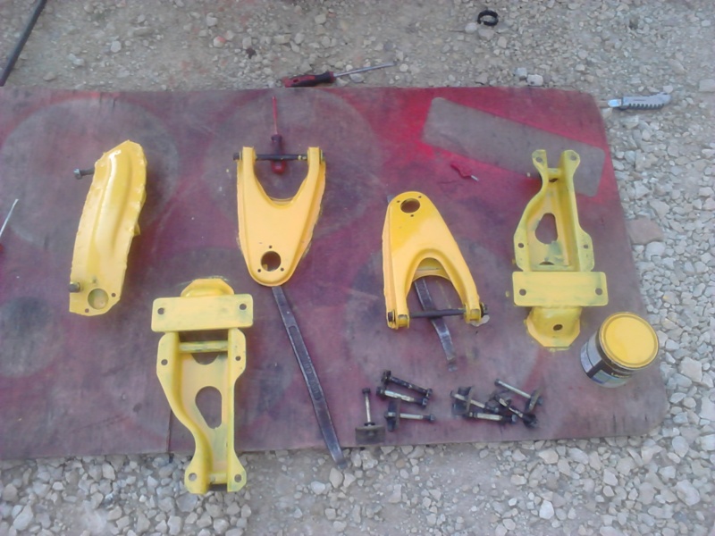

yep voila les travaux du jour, j'avait un peut de temps pour ma Titine, chose rare en se moment ...
peinture des triangle en cours et j'ai commencer ma culasse qui malgré les contraintes que je lui est infliger est en parfait état :D

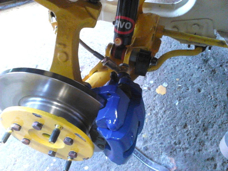

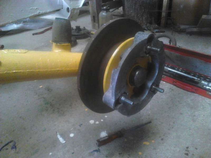

Donc depuis avril 2013 il y a eu beaucoup de changement tout de même. Réfection des trains roulant, viré la mousse du châssis puis peinture, remontage des trains roulant et freinage étrier Alpine à l'avant et de 4l à l'arrière, reposer la caisse sur sont châssis, etc.... .

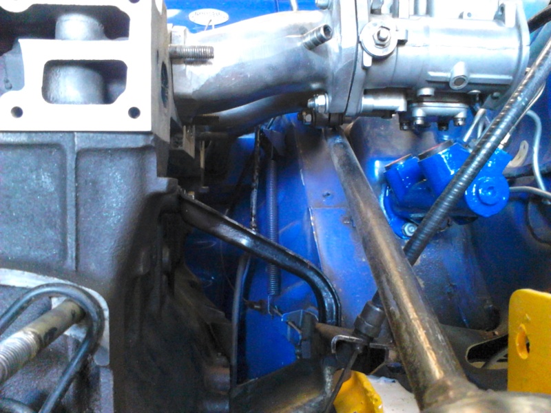

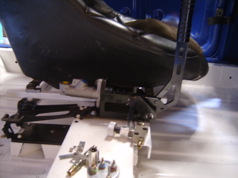

Pour le carbu il passe près mais passe. Le moteur est en position comme si la boite était accouplée. Par contre j'avait fait le montage sur une autre trelle pour voir, et ça ne passait pas la colonne pour seulement 3 mm. Donc moyennant quelques tours de passe passe, il serait passer.

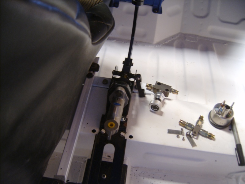

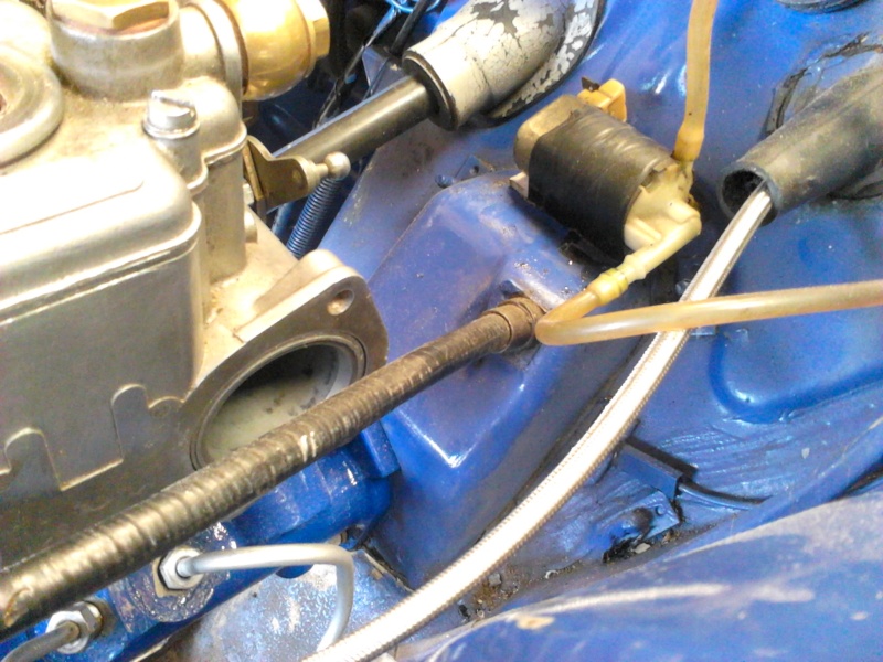

Pour l'histoire du MC, sans bocal le carbu passe. En ce moment je tourne avec un ami des tétines pour déportée le bocal. Je les tournes car je n'es pas pu trouver de tétine dans le commerce ou sur le net. Donc pour le MC le problème est régler. Mais un autre est apparu, ba oui s’était trop simple sinon :lol: . En fait le câble d'embrayage sort pile en face des corps du carbu la ou sont censé être mit les cornets.
Voila en image le soucis, je pense avoir trouver une solution mais faut faire un essaie.
Et sinon voila pour la vu du dessous du carbu
Je vais avoir la place pour fabriquer mon collecteur maison. Si vraiment le montage de se carbu pose trop de problèmes ,j'ai une autre idée qui devrait gavé encore plus le moulin et plus simple à réalisée mais pas à réglé :-°

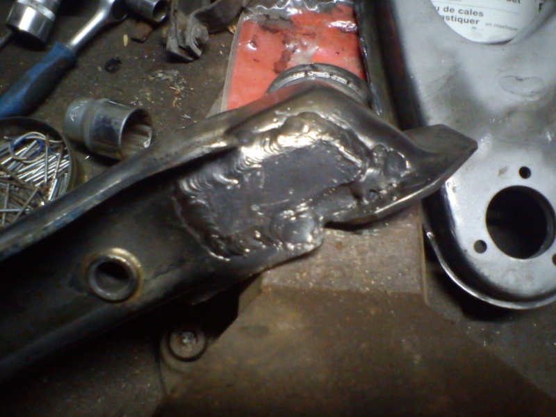

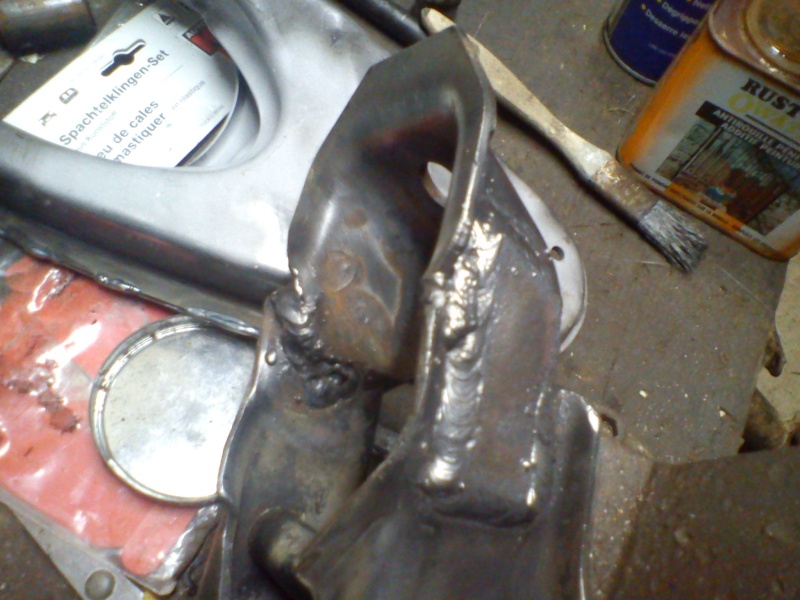

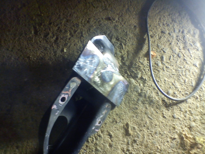

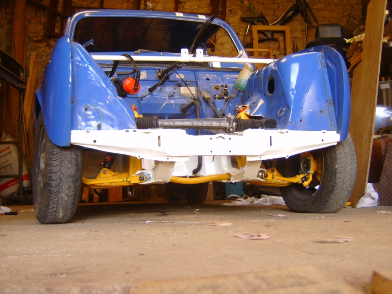

Pour les modifs de type Sovam, voila les quelques photos que j'ai pu retrouver. J'ai pas de photo de la pièces en place sur le marbre. En gros on remonte de 2 cm la tête du support. Elle est juste tenu par 4 points et suivant les années un cordon était rajouté. Du coup après avoir remonter la tête j'ai souder de gros renfort de chaque coté, ainsi que les platine qui accueil la barre anti rapprochement. Chez Sovam il soudait carrément un gros "U" à la place.
Attention!!!!cette modif n'est pas sans risque, il faut faire des soudures de qualités avec un marbre. C'est un des endroits du train avant ou il y a le plus de contraintes.
