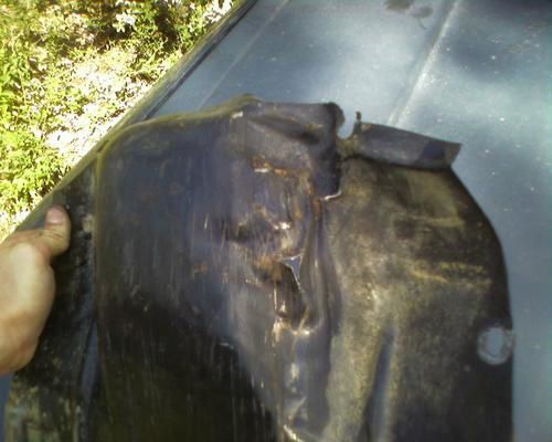

Lol, ça me rappel de vieux souvenirs ça, pour le décrantage à l'avant la premiére fois on avait fait ça sans démonter le moyeux...
Vous allez me dire c'est impossible, ben si en desserant les 3 boulons dans la caisse la partie triangulaire est partie et avait découpé un partie de la caisse (en fait sur ça trajectoire sur 5 cm) et le pire ça a été pour tout remettre:
on a pris une énorme barre de fer pour faire levier et le Steeve 2000.
Alors le steeve 2000 c super important pour tout remonter, vous allez me dire mais quel est cet outil de dingue qui permet de rebander ses barres de torsions avec un cran de réhaussage, ben c tout simple il s'agit de steeve un pôte carrossier d'une bonne centaine de kilos qui force comme un malade sous la voiture, pendnat que je remettais les ecrous dans la voiture.
Ct mémorable, mais on y est arrivé!!!! :blink:
