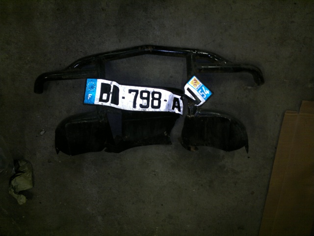

J'ai retrouvé une photo en faisant du tri :'(
C'est pas costaux ses plaques d'imat, t'as vu !
