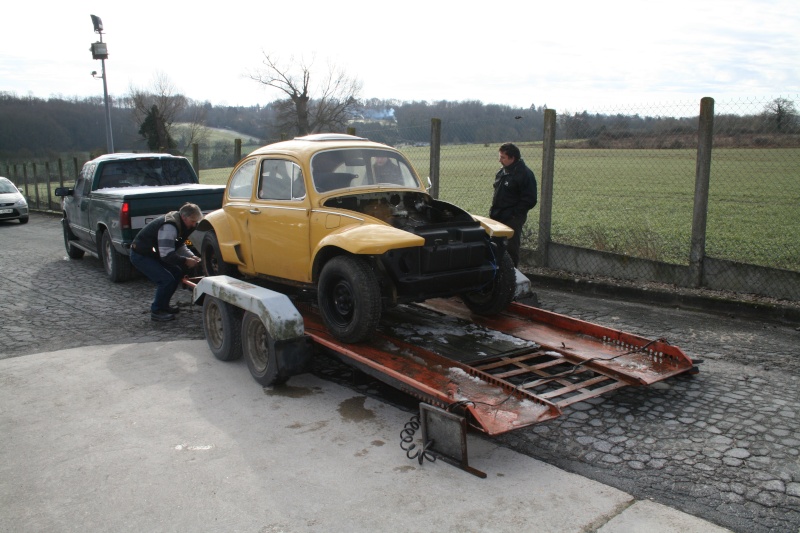

Voici quelque photo:

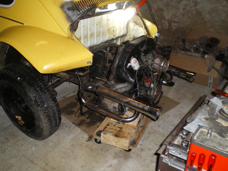

Et une très courte vidéo du moteur que j'ai redémarré sur mon banc de démarrage, démarrer du premier coup B)
http://www.youtube.com/watch?v=dM0HSTyk5dA http://www.youtube.com/watch?v=dM0HSTyk5dA

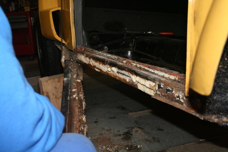

hhhmmmmm de la rouille!!!!!! :)
cool si vous avez un CG, apres les details ne me regardent pas, meme si j'ai bien une petite idée :ph34r:
en tout cas y'a du taff niveau chassis et bas de caisse!

petite question, vous n'avez pas souder de renforts avant de décaisser pour ne pas que la caisse vrille ? :-°

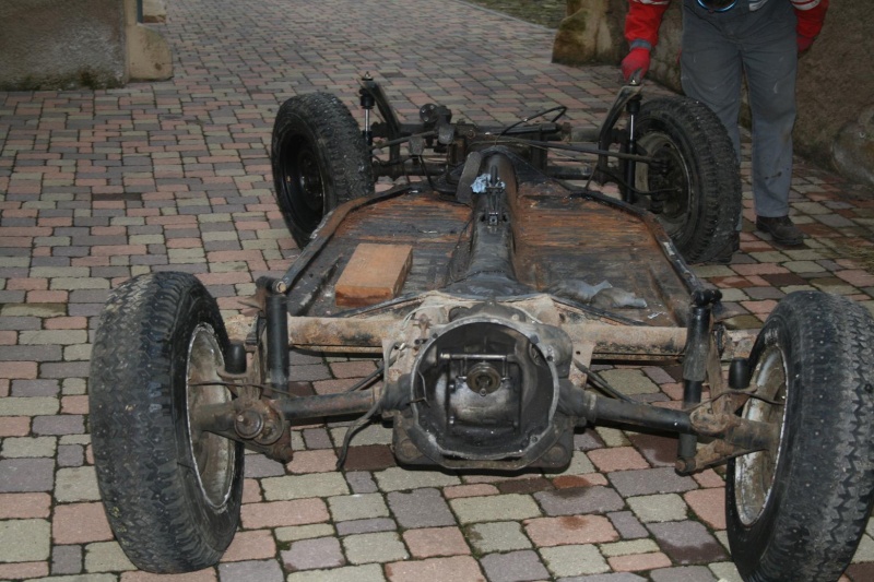

@lukebr: pas besoin de souder des renfort car contrairement à ce qu'on peut croire, toute la parti intérieur et une partie inférieur est encore en très bonne état, le longeron est encore solide, et on laissé la porte. D'ailleurs je ne pense pas changé le longeron mais le réparer.
Sur une cox, les longerons ne sont pas si important qu'on le pense, c'est la poutre central (ou sont attaché trains roulants, boîte et moteur) qui tiens tout ce qui est important, les longerons serve "juste" pour la rigidité de la coque et pour faire passer le chauffage. J'attends l'avis de plusieurs personne pour savoir si le longeron est nécessaire ou pas
