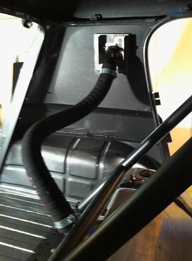

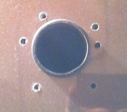

Image ... Rhââââaaaa ..... Luke .... il a fait d'autres trous le vieux ;)
Image ... un peu encombrant ...

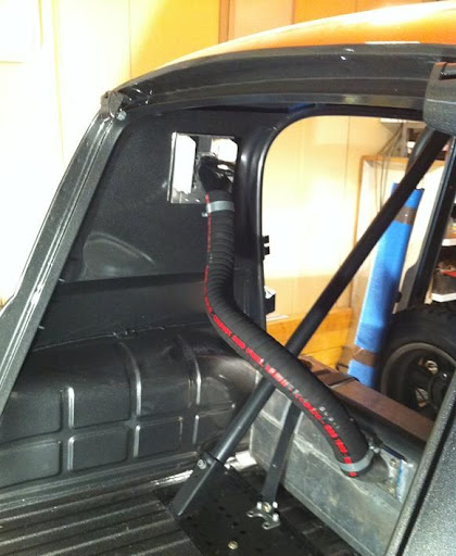

Image ... GROS tuyau assez rigide et pas facile à cintrer
....mais même si j'avais les jetons ce matin en y allant, je suis assez fier de moi :D

moi je l'aurai mise un peu plus bas la goulotte mais bon c'est quand même du beau taff Serge.

Salut Bear,
c'est propre c'est beau, seul chose perso je te l'avais dis j'aurais pas mis la goulotte attaché à la carrosserie, en cas de carton, la partie ou est ta goulotte n'est pas protégée par l'arceau et vas donc plier et tu risque de te trouver avec ta goulotte arrachée avec 65 litres d'essence qui se déverse dans l'habitacle...
Bref seul bon point ta monté un tuyau souple au lieu de rigide, mais perso je suis pas fan du montage sur le fond même si il est bien fait et soigné.
Perso j'aurai laissé le bouchon sur le réservoir et fais le plein directement dans le réservoir en ouvrant la porte, comme ça en cas de carton le reservoir est protégé par l'arceau et à moins de le crever, ça limite grandement les risques.
Sinon super taff, ma remarque n'est pas négative, c'est juste d'autres personnes voient ton montage qu'elles en pésent le pour et contre avec tous les avantages/inconvénients.
A+ ;)

J'ai pas pu Chic ..... plus court, j'arrivais pas à cintrer le tuyau :'(

jethro a écrit : 1- Perso j'aurai laissé le bouchon sur le réservoir et fais le plein directement dans le réservoir en ouvrant la porte, comme ça en cas de carton le reservoir est protégé par l'arceau et à moins de le crever, ça limite grandement les risques.
2- Bref seul bon point ta monté un tuyau souple au lieu de rigide
1- ça, je suis pas sur que ce soit "autorisé" .....
et j'y vais pas pour rouler comme toi :D j'ai ma moitié à côté qui me fait lever le pied (entre autres)
2- pas le choix !
