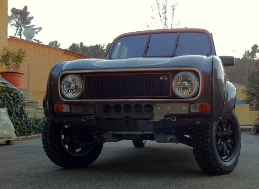

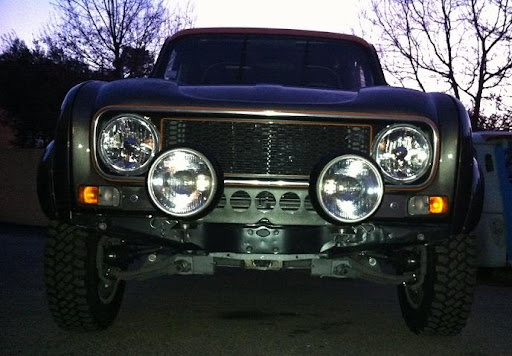

Bon de retour sur mon titino! :)
Ca y'est le problème du démarreur a été résolu. On l'a changé :P
Et le retour du beau temps m'a incité à bosser dehors gentillement sur l'Evo!
Donc j'ai récupéré grâce à un pote des enceintes de Clio Baccara 70W, que j'ai installé dans les panneaux d'porte! Un ami de mes parents m'avait filé il y a quelques mois, un bel autoradio Kenwood! Ca m'change de l'enceinte de 12 watts et demi d'origine :D
Et j'ai voulu attaqué un peu l'extérieur, j'ai fait des petites pattes en alu pour installé mes longues portées, d'origine Ford Escort Mk3 récupérés quand mon père bossait dans une concess' Ford (j'étais même pas né :P )
Place au photos! ;)
:wub: :wub:
Ben
Enorme les supports, très propre !

guir4l a écrit : Enorme les supports, très propre !
Euh j'pouvais pas faire plus ptit :D :P
Merci! :)
Ben quoi ...... y sont "petits" tes supports de lp :P
Pistache
Messages : 500
Message par Pistache »
Oui vu comme ca :P
J'espère qu'ils tiendront l'coup ^^
Ca vibre pas en TT ??
Moi j'avais pensé faire un truc comme ça boulonnée à l'intérieur du capot et le bout qui dépasse à travers la calandre... et les deux équerres soudées ensemble... :D
http://www.hostingpics.net/viewer.php?i ... pport1.png Image
http://www.hostingpics.net/viewer.php?i ... pport2.png Image
Faut mettre 2 petites tiges avec des rotules spheriques au bouts :P
