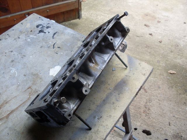

Nettoyage de la culasse
J'ai bien sur effectué un rodage des soupapes ;)
