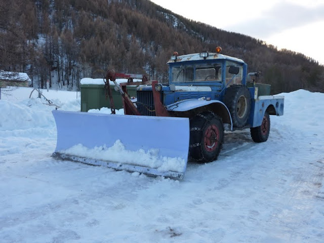

Ce coup ci le Dodge doit être prêt pour l'hiver, un grand grand merci à tenschy pour le chauffage et les phares, ils vont super bien ;)

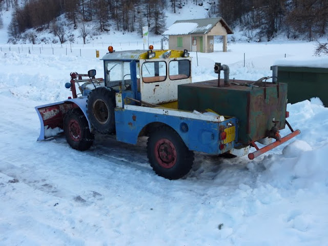

La cuve de 1200l que l'on a récupéré avec rampe d'arrosage et un raccord pompier, bien fait et pratique
https://lh3.googleusercontent.com/-_E56 ... 40/003.JPG

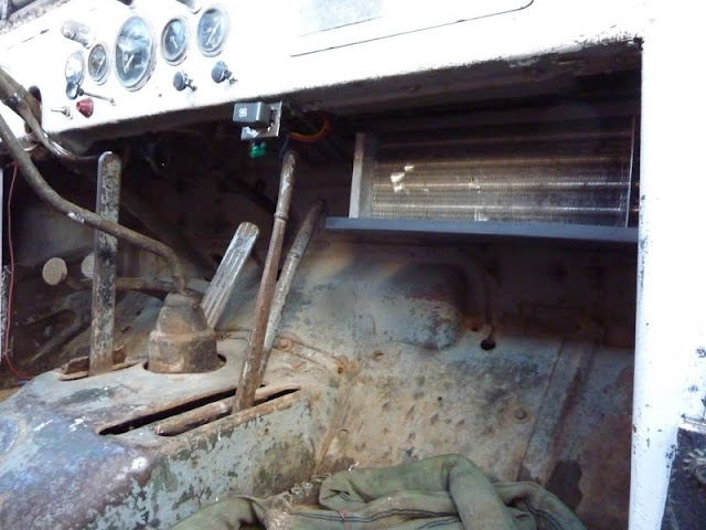

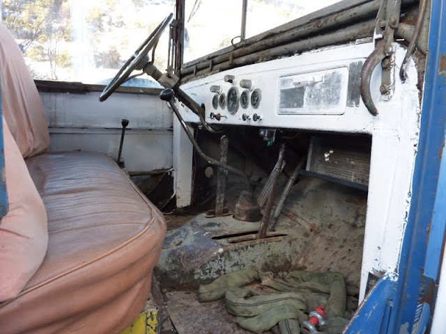

Le chauffage qui souffle bien, on le mets même pas en permanence et pourtant la cabine est une vraie passoire!

Ca roule pas trop mal, en arrosant avec la cuve pleine, on roule au ralenti en 2nde pour vous donnez une idée du couple du bestiau!
Juste une petite fuite de ldr sur la durite inférieure, elle sont vieille et craquelée, je l'ai changerai dans la semaine et normalement, on devrait attaquer à tourner sur le circuit ce week-end!!

Franchement les LP vont super bien, ça va très bien on a pas besoin d'éclairer à 200m comme on roule au pas. Le chauffage marche bien aussi, il va falloir même mettre un cache devant le radia du moteur parce qu'il a même du mal à chauffer comme le ventilo est entrainé en permanence par le moteur.
