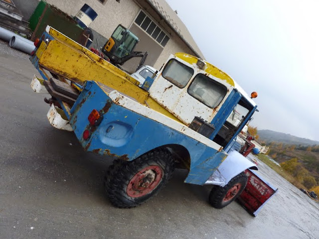

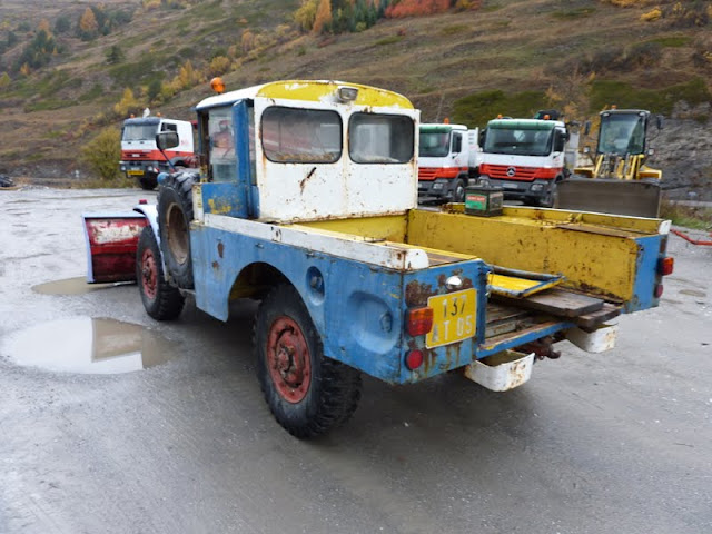

Quelques photos du rapatriement:
Pratique d'avoir un polybenne au boulot B)

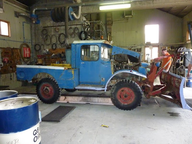

Quelques photos de samedi même si il faisait un temps pourri:
Le système de la lame
