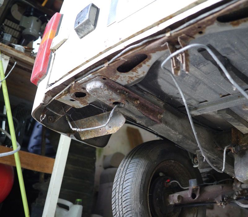

salut à tous, toujours sur mon châssis ( avec cette chaleur c'est pas évident) . j'ai eu une petite surprise au niveau d'un longeron AR !!!
j'ai remis en état les trous d’évacuation du châssis et et tout nettoyer.je me suis payé 4 jantes de R5 TX trouvé sur le coin coin. j'ai posé des inserts pour l'attelage pour renforcer un peut.
j'ai une petite question , j'avais ces pieces qui etait dans la caisse à force de chercher je pense avoir trouvé ou elle vont mais à quoi elles servent ?

les pièces vont bien là, c'est juste des rallonges de châssis, en posant la caisse tu verras
en fait la F6 est rallongée en 2 fois, une via le châssis derrière les sièges, et une 2eme fois sur le portafaux arrière, via ces pièces
illustration:
ensuite, le pare-choc vient se fixer par-dessus :)
