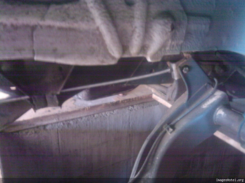

voila pour la photo du système. Bon comme tu peux le voir sur ce cas la tige a un diamètre trop petit (ça doit être du 8mm). Tu peux aussi t'aider d'un cric que tu met entre l'intérieur de l'aile et sur le tambour.
Et pour ce qui est de la longueur je m'en rappel plus. En cherchant sur le forum tu trouvera surement

J'ai juste trouvé 27 cm comme longueur, mais je sais pas si ca relève qqchose pour une F4 qui est déjà un peu + haute à la base.... :blink:
> 27, c'est pour réhausser une berline
> Combien c'est pour une F4 ?

Je sais pas et si personne réponds, essaie a taton. tu te prends en repère 27cm et au fur et à mesure tu tournes 2 tours ton écrou du système tige fileté et t'essaie d'enfiler la barre de torsion. Si ça marche pas tu refais 2 tours et un ci de suite....
Moi je ne savais pas et j'ai fais comme ça.
OU sinon tu vas à Nortoto et tu lâches un billet de 50 euros pour te la faire réhausser

pr un réhaussage, moi j'aime bien mettre 26cm. Ca fait un peu haut au début, mais ça se tasse un peu et ça finit par avoir une bonne hauteur, surtout si on charge un peu.
pis pr la méthode, moi je fais ça au cric, pas besoin de tige filetée, ca marche bien aussi...

Avec ça, ça va tout seul )=
Il fait des beaux outils quand même mattttttttttrix )=
Ecrou 1 : tu règles la distance.
Ecrou 2, tu serres jusqu'à venir en butée sur le 1.
Tu remets ta barre, c'est règlé )=
Je comprend pas pourquoi tout le monde fait cet outil en soudant des trucs alors qu'il suffit de plier la tige non? :o

Rs01 a écrit : Je comprend pas pourquoi tout le monde fait cet outil en soudant des trucs alors qu'il suffit de plier la tige non? :o
Parce que j'ai fait un réhaussage en pliant une tige : plier, ça fragilise ;)
La tige m'a peté à la tronche, donc depuis j'évite ^^
