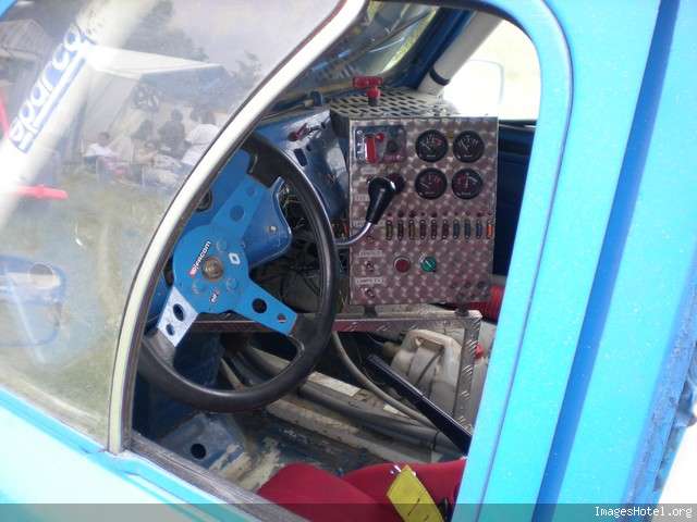

:waw: ca c'est de la prepa !! :wub:
je vais peut etre en demander un peu trop, je sais pas si tu a envie de nous devoilé tous tes secrets mais tu pourrais nous mettres des explications avece les photos
nous raconter un peu les modif : genre c'est une pompe a essence le truc doré a coté du radia d'huile?
c'est quoi ce tableau de bord central? y'a quoi dessus?
meme question que Nsk8yo pour la pompe a eau?
la prise "murale" a coté de la pompe a essence sert a quoi???
et tout et tout et tout....
- Messages : 2765
Bonjour
Pour doudou
Alors pour les deux trucs doré à coté du radiateur d'huile enfin de chaque coté de la voiture c'est les bonbonnes pour les amortisseurs avant
Sur le tableau de bord central : se trouve le boitier d'allumage à avance programmable
: et le programmateur température d'eau pour le déclenchement des ventilateurs
la prise murale c'est pour le branchement des phares .oui la pompe a eau sufi avec une bonne pompe
et une bonne purge du circuit

La pédale d'accélérateur provient de quel véhicule??
Vraiment beaucoup de modifs sur cette voiture :waw: :waw: :waw: La traverse avant, tous les renforts.
