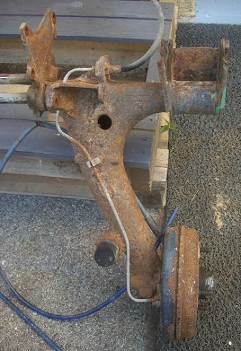

Image <----- Ca c'est bien un 1/2 train ARR à tambours hein ....
Donc, travaux a faire :
1- démontage/nettoyage
2- remplacement barres par des barres F6
3- Remplacement tambours par etriers R5 AT sur pattes proposées par BeN ;)
4- remplacement durites par durites avia
5- plaquettes Ferodo ? Mintex ? autre ?
6- remplacement roulements par refs données dans un tuto ..... et au fait ? mon chèque de 85 euros pour les roulements il est OU ???
7- peinture de l'ensemble
8- visserie neuve
Bear à l'établi.
8- visserie neuve
c'est exactement ca, bien que je commencerais par la peinture :P
8- visserie neuve
Bear à l'établi.
Effectivement, c'est bien un demi train arr à tambour et en fonte qui plus est! De toutes façons, tous les trains arr de 4L sont à tambours hein !
En ce qui concerne ton chèque, à mon avis il est toujours dans ton chéquier car je n'avais demandé encore à personne de m'envoyer le règlement pour la commande groupé de roulements :D
