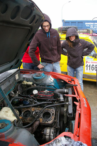

Je me gare après le peage donc plus sur l'autoroute, j'ouvre le capot rien a signaler...
En regardant de plus près, il n'y a plus d'eau !!
ET en regardant de beaucoup plus près, l'huile déborde par la jauge d'huile... :waw:
L'eau passe dans l'huile... et pas un peu, je remet de l'eau pour voir et ça coule direct ! :blink:
Bon... je sort les outils et tout le tra la la... et je démonte la culasse.

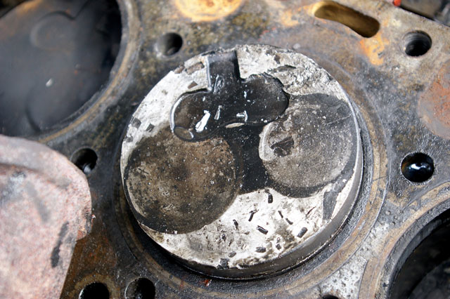

Déjà pour démonter la culasse sur une 504 il faut démonter la rampe de culbu... Je remarque que toutes les brides sont cassé !!! Ensuite en enlevant les tiges de culbu, celles du cylindre 2 sont tordus !! :waw:

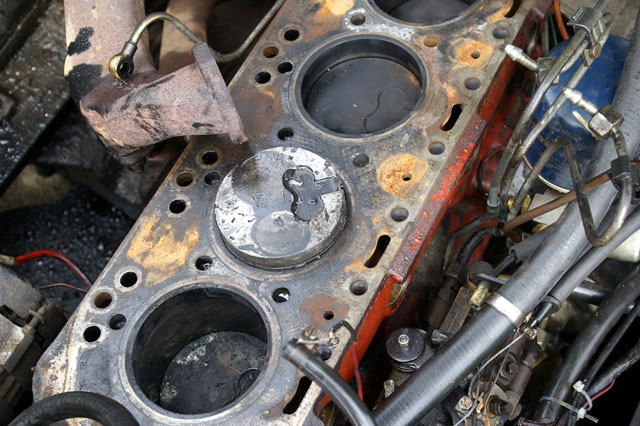

En enlevant la culasse on tombe sur LE drame !! Les pistons 1 & 2 sont violament marqué de morceaux de segments ^^ :-° et on remarque 1 trou sur les cylindres 1 & 2 sur le bord au niveaux des sorties des chambres de turbulence...
Un ami me fait remaquer qu'il semble que les pistons légèrement décalé ! à peine un mm mais c'est vrai !!

et oui !!!! le piston du cylindre 2 ne bouge pas !!! Puis effectivement, c'est logique, les tiges tordues, les marques des soupapes, etc... :wub: :wub:

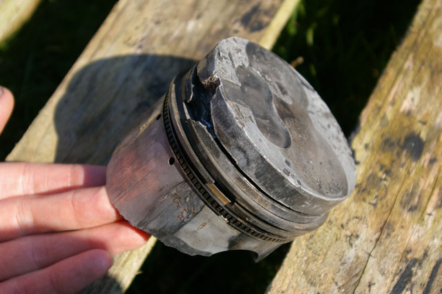

là je décide de sortir le piston en souvenir...
Mais j'arrive pas à l'enlever !! juste à le tourner... c'est bon signe ça ?

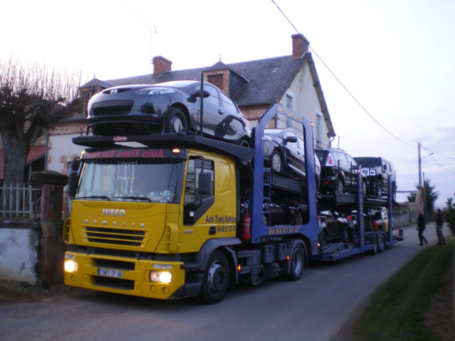

Une semaine plus tard, le rapptriement ce passe bien ! Et en bonne companie :
En companie de bonnes copines, un humer H2 neuf, une mazada mx5 neuve !!! :wub: :wub: et le reste des mazda 2!
Le chauffeur est marrant, il nous raconte pleins de truc... tiens ça famille...
Bien installé ici !
Donc, j'en profite pour faire une petite réhause ^^ ^^ :blink: parque au Maroc c'était pas assez haut.

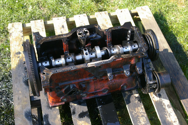

Ah et un moteur a terre...

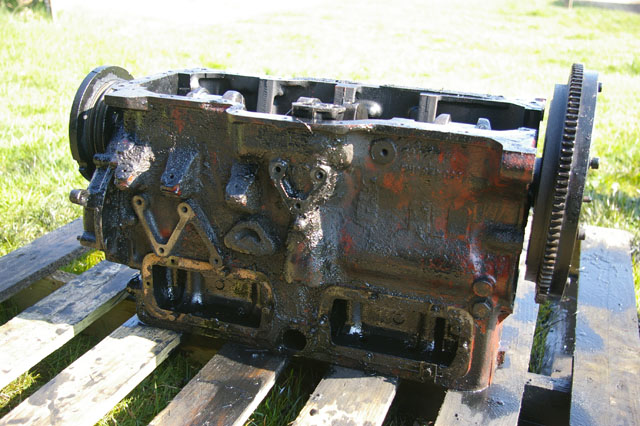

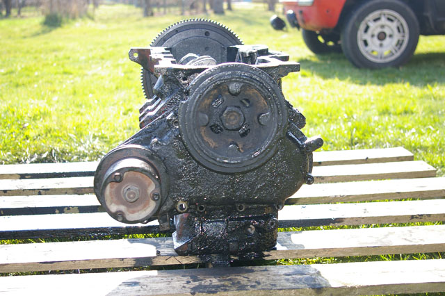

Je suis dans ma maison de vacance, j'ai pas tout l'équipement que j'ai en Normandie mais un voisin viens m'aider à sortir le moteur en 5min avec un tracteur fourche !!! :P B)
Voilà quelques photos de la bête. Je localise d'ailleurs une fuite d'huile au niveaux du joint a lèvre de vilbrequin, il me semble. Léger mais le ventilo éparpille tout ça !

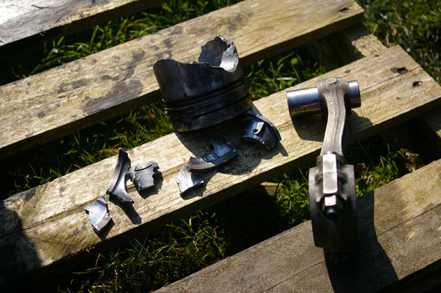

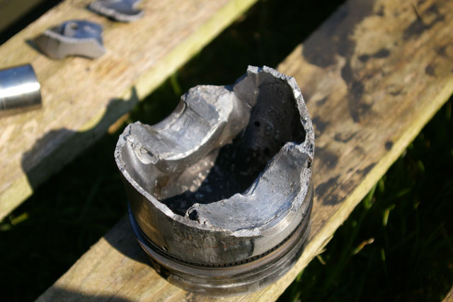

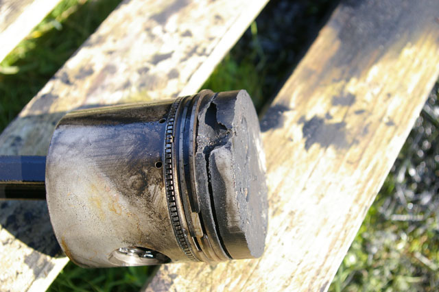

Ah, oui j'allais oublier quelque chose... et ce piston 2 alors ?!

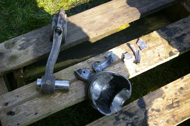

Bon déjà, en démontant le carter d'huile ! surprise !! des gros morceux !! :wub:
Et bon voilà quoi :

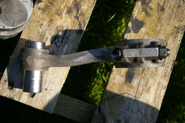

Une bielle tordu, une piston broyé/frogé par la bielle et l'axe de piston...
Et voilà, maintenant, un joli cendriller dans mon appart. Même si je fume pas :blink:
Avec les petits morceaux je fait des porte clés !

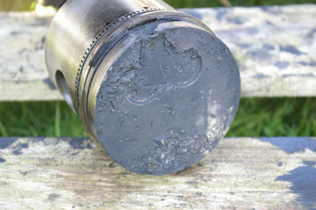

Le trou !! bizard !!

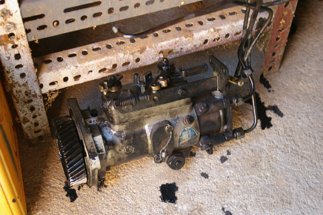

Ah, un petit problème de planéité non ?

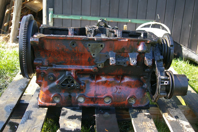

Je stocke les périférique soigneusement...

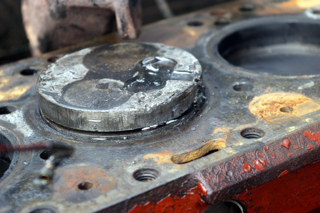

Et regardons aussi le cylindre 1 :
Le même trou !!!

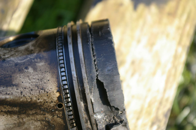

Ici, il n'y a plus du tout de segment coupe feu, on remarque même la calamine qui à commencer a reboucher la gorge !!
Amis 4Listes remarquez le nombres de segments ça c'est du moteur ! ^^
Si vous avez bien tout lu mon récit, vous vous souvenez de mon bruit bizzard provenant du moteur lors de la descente de l'espagne... J'ai maintenant ma petite idée :
Des bout de segments...
Donc, pour me idée de la cause...
Déjà, la voiture à fait plus de tours de compteur que ce que je pensais...
La segmentation n'était pas térrible, rupture en plusieurs morceaux possible... le segment coupe feu n'assurait plus ça fonction et un trou à commencer à percer sur les cylindres 1 et 2. Le 'frond de flamme' (pas en diesel ce terme je croi) s'incruste là où il reste de la place, le trou et bouffe petit à petit... finisant par atteindre le segment et l'emdomager le dédruire et enmener les morceaux dans les chambres de combustion...
L'histoire s'arrête là pour le cylindre 1, pour le 2, elle continue dans le sens que à mon avis étant donné l'état de la segmentation, il y a une possibilité que les semgents ne raclents plus l'huile sur les parois des chemises, l'huile ce trouve brullé, mais surtout ça fait chauffer la chemise, l'huile ne refroidit plus le piston...
Et ça frotte les effort finisent pas fragiliser le pisotn qui se fend et par l'inertie, la vitesse et les pressions de combustion, par en miettes... :waw:
Ensuite, la bielle et l'axe du pisont tambourine à 3000 coup par min le piston contre la culasse et ses soupapes... En détruissant les chemises et laissant passer l'eau dans l'huile !! :blink:
Voilà ça c'est mon analyse dee la chose, je suis pas sûr de tout mais bon...

Impressionnant l'état du moteur :waw: Je pense que ton analyse est la bonne, par-contre la bielle a du détruire le piston quand il a serré dans sa chemise, il s'est quand même pas laissé faire vu les légères torsions de celle-ci :ph34r:
