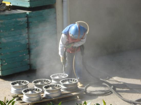

j'ai loué une sableuse pour mes jantes
Niveau prix c'est entre 30 et 40€ la journée + 5e par sac de sable et 1€ pour la visière de protection...
ca reste très abordable, surtout quand souvent on t'offre la location (dans mon cas...)

pas mal spub et pour la sableuse ta le compresseur avec ou t'a besoin d'avoir un compresseur chez toi ?
tu met longtemps a sabler ? genre pour mon chassit et quelque parti de la carrosserie faut que je prevoi combien de temps de location ???

Alors moi j'avais le compresseur chez moi, c'est vrai que j'avais zappé ce détail...
Si tu n'en as pas, il va falloir le louer. Il faut un compresseur de chantier.
Niveau prix je ne sais pas...
Idée de temps, je dirais que j'ai mis 2h pour sabler mes jantes...
Il faut chaud la dessous et cela en met de partout...
T'as bossé à Tchernobyl :P :P :P
