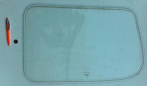

Pour tracer de façon régulière à 1cm de la vitre, voici ma solution

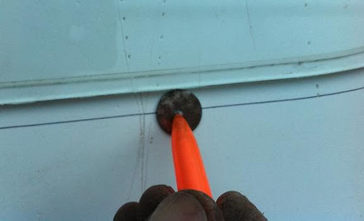

Image <--- une rondelle de 2cm avec un petit trou dans lequel vous mettez votre stylo.
Image <--- une fois le contour tracé ....

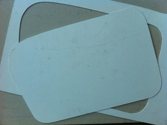

Image <--- 5- Découpez le gabarit

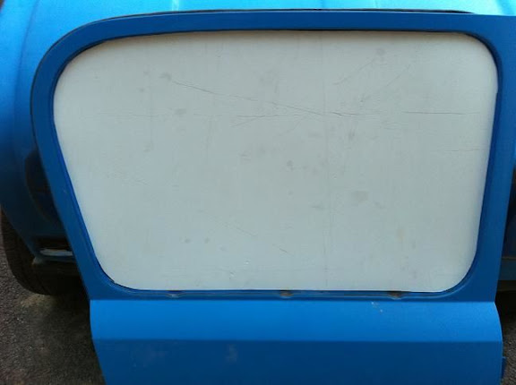

Image <--- 6- quand le gabarit est ajusté, y a plus qu'à tracer exactement sur la matière définitive

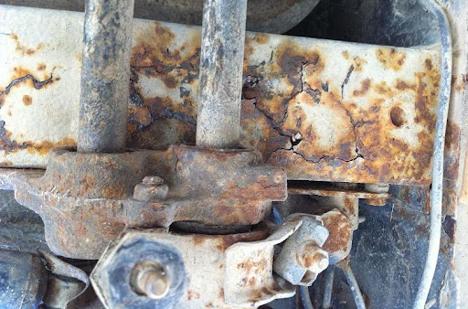

Image <--- Surprise du jour, les brancards arrière sont attaqués .....
<span style='font-size:21pt;line-height:100%'>- Le + : J'ai regardé sur ma vieille ..... mirâcle ils sont "IMPECS" !!!!
<span style='font-size:21pt;line-height:100%'>- Le - : va me falloir en décaisser DEUX :(

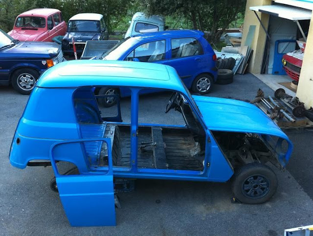

Etat des lieux ce soir
Image <--- :wub:
Happy Bear :D

Belle avancement! Y a des voitures partout :P
Bonne continuation :)

Classique les brancard ;)
Si t'as que ça, je serais toi je m'emmerderais pas, je découperais juste là ou c'est pourri, et je remplacerai par un joli bout de tôle neuf. C'est vraiment pas compliqué à cet endroit ;)

Mini, Fulvia, Range, 4l.... pas mal Bear;)
tonton4L a écrit : Classique les brancard ;)
Si t'as que ça, je serais toi je m'emmerderais pas, je découperais juste là ou c'est pourri, et je remplacerai par un joli bout de tôle neuf. C'est vraiment pas compliqué à cet endroit ;) Fab
Tu vois, ça, pour moi ..... c'est du "bricolage" :rouge:
Range à jetter c'est une grosse diantre le reste sa va il que le machin bleu qui fait tache au milieu des anciennes.
Serge tu as pas de triangle sup renforcer .
Vien voir mon chassi et on reparlera "bricolage" :ph34r: :D
Non sérieux je vois pas l'intéret de changer tout un brancard pour si peu. Au moins, quand tu l'ouvres et que tu vire toute la rouille, que tu nettoies et traite tout, puis que tu referme avec une belle tôle comme à l'origine et soudé en bord à bord... j'appel pas ça du bricolage et tu es sur de l'état interne ;)
