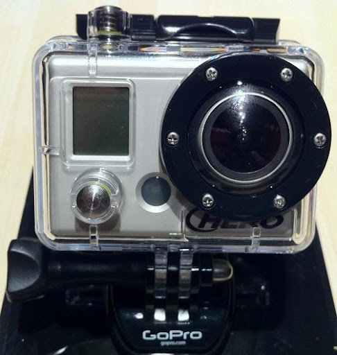

Image ... y a ca
Image... et ça ..... ça compense :x ..............................presque

Mais moi j'ai hate de voir les photos et vidéo de l'extreme que tu vas nous pondre avec Tequila. je crois que je vais tomber amoureux de cette caméra.
