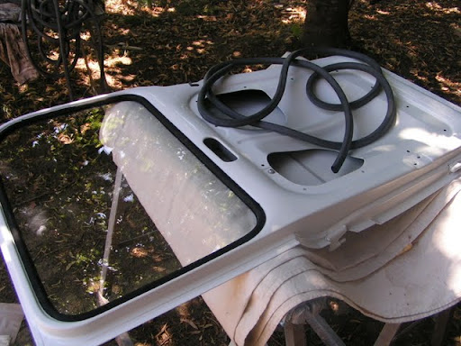

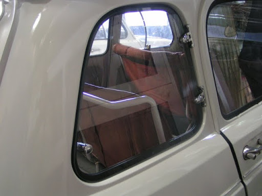

On continu à monter les accessoires sur la caisse.
Les joints sur les ouvrants.
Collage à la Néoprène des joints dans un profilé alu, comme ça il ne tourne pas!!!!
Nettoyage des tapis au liquide rinçage machine, ;) ça décape dur!!!

Et ce soir, petite fabrication <_<
Clef pour serrer les fixations des custode ouvrantes, avec une baguette soudure. :P
